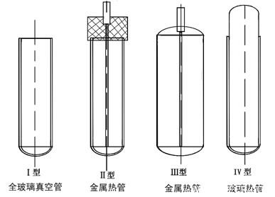

玻璃热管是全玻璃真空集热管的发展方向(如图):
    I型  就是现在普通的全玻璃真空管。其特点为:玻璃管吸收到太阳热直接传给水,传热热阻很小,但是真空管内有水而带来的缺点:易冻坏、结水垢、热效率低。为了使真空管内无水而发展了其他形式,如II型、III型、IV型。
    II型  就是在普通的全玻璃真空管(I型)内放置金属热管。其特点为:真空管内无水,玻璃管吸收到太阳热通过超导的金属热管传给水。但是,由于玻璃管与金属热管之间的传热热阻太大,使玻璃管上的吸热涂层老是处于高温工况下,同时抵消了由于真空管内无水而带来的热效率的提高。
    III型  就是金属吸热体的真空管。太阳光直接照射到金属吸收体而通过超导的金属热管把热量传给水。其特点为:高效吸热,超导传热,但是存在着金属与玻璃之间真空密封的可靠性问题。
    Ⅳ型  就是用玻璃热管取代II型或III型中的金属热管。其特点为:高效吸热,超导传热。Ⅳ型既保留了其他3种型号的优点——高效吸热、超导传热,而又克服了其他3种型号的缺点。从目前的情况来看,是一种比较理想的太阳能真空管集热元件。
