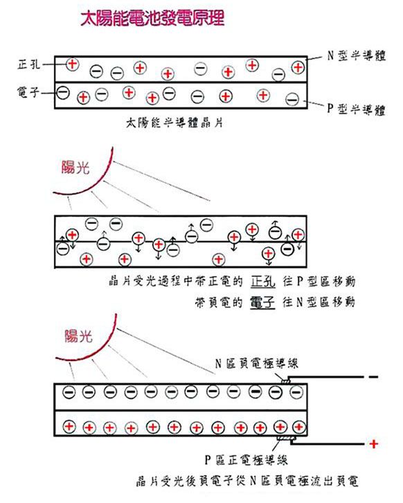

太阳能电池系一种利用太阳光直接发电的光电半导体薄片, 它祇要一照到光, 瞬间就可输出电压及电流. 而此种太阳能光电池 (Solar cell)简称为太阳能电池,或太阳电池(在台湾的早期翻译书籍上直接引用日文中的汉字,其实不是battery而是cell), 又可称为太阳能芯片. 在中国大陆称为硅芯片,因为中文"硅"是 硅的古字, 硅为现代译音字. 在物理学上称为 光生伏打(Photovoltaic),简称PV(photo=light光线,voltaics=electricity电力).
