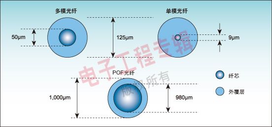

相反,POF的纤芯直径比SMF和MMF大得多,通常为980μm/1000μm。尽管这种光纤的数据率较低(几百Mbps),且传输距离较近,但其最引人注目的优势是成本低。大的纤芯意味着LED驱动器和光纤的对准精度可以降低,甚至是光纤有一点损坏也可以接受。如今的光网系统的最大成本并不是BOM成本,而大量的成本在于生产线设备和对准成本。图1中列出了单模、多模和POF光纤的纤芯/覆层尺寸。
图1:单模、多模和POF光纤的纤芯/覆层直径比较。

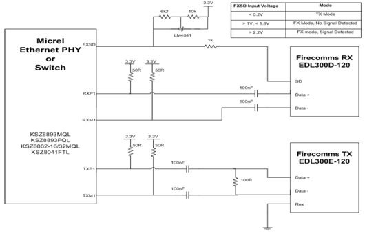

图2所示的是将Micrel公司的一个以太网器件连接到Firecomms公司的EDL300E POF发射器和EDL300D接收器上的实例。该方案在POF上提供一个高速以太网链路,传输距离达到100米,这完全可以与标准的5类线方案相媲美。通过接口的交流耦合去除了信号共模电压上的电压差。利用一个可调的电压基准(LM4041),故当检测到一个信号(大于2.2V)和信号损失(1V到1.8V之间)时,确保FXSD输入处于正确的FX模式。10kΩ和6kΩ的电阻器被用来将LM4041上的电压基准调整到2V左右。当EDL300D信号检测端(SD)为低电平(LVCMOS<0.4V)时,这将FXSD输入钳位到1.3V(Vcc-Vref)。当有信号存在时,SD端为高电平(>2.4V),于是没有电流流过基准电压二极管,FXSD将跟随SD端电压(>2.4V)。
