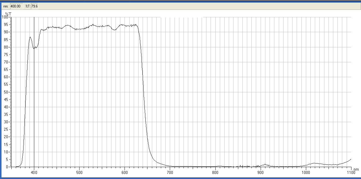

停了4天电
所有镀膜机光谱性能都不稳定
怎么解释?
怎么造成的了?
还有好好的透射光谱,怎么factor就变了了?

应该与炉膛环境有关系
是不是炉膛环境变了
比如有水气
发表于 2007-11-23 20:36:43 | 显示全部楼层
可以先检查所有的工艺参数
然后试着多测试几炉
等炉膛回复到原来的样子就好了
发表于 2007-11-24 13:39:34 | 显示全部楼层
基本上会影响 factor的原因非常多 ,  帮浦效能与蒸镀速率本就是一个平衡. ,
机器停会有变化要注意是否停机的手顺是正确的 (如会影响水气或polycold的因素) . 开始生产的第一锅前最好让舱体先热一热 .
