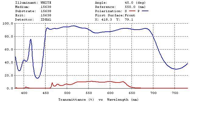

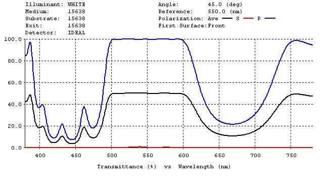

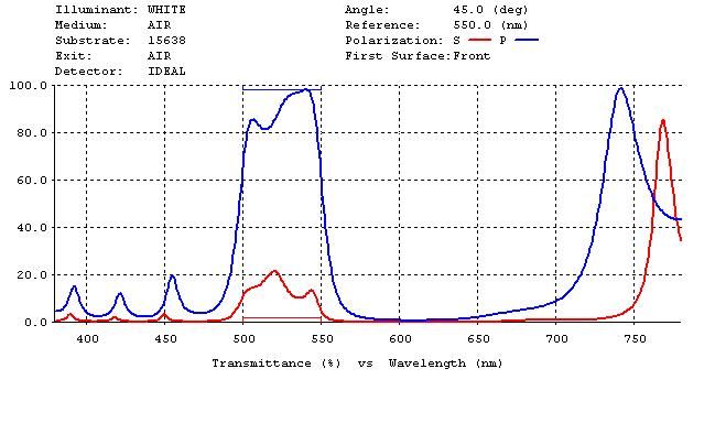

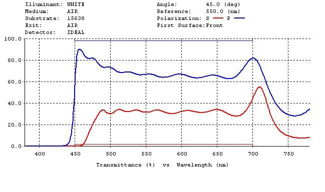

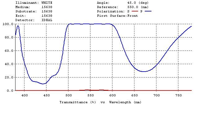

下面是几个设计分光图,哪个合适呢?如果不两片胶合的话偏振效果不好啊.
 楼主| 发表于 2007-11-29 15:11:18 | 显示全部楼层

 楼主| 发表于 2007-11-29 15:13:16 | 显示全部楼层
贴膜工艺好点,气泡问题好解决.外观也比两个镜片胶合的漂亮.
