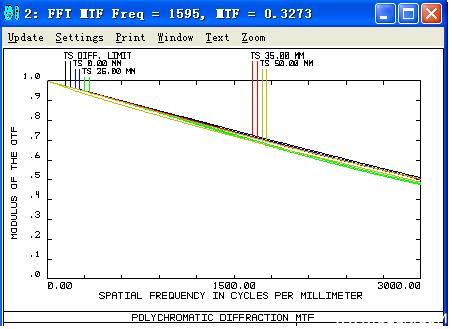

帮忙看看这个手机镜头能算多少万像素的【图】
 楼主| 发表于 2007-12-5 13:47:16 | 显示全部楼层
原帖由 zhangjian6518 于 2007-12-4 16:38 发表
MTF曲线不好在哪个地方啊!请指教啊!我也是钢学习的啊!
不够直吧 后半部分斜率便小了

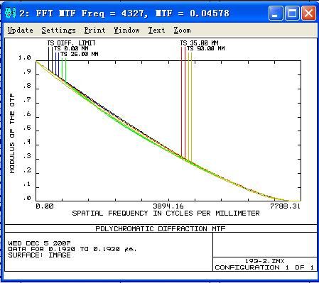

发表于 2007-12-5 15:11:17 | 显示全部楼层
这样的传函比较好:
发表于 2007-12-5 15:13:18 | 显示全部楼层
发表于 2007-12-5 15:14:47 | 显示全部楼层
完全接近衍射极限
