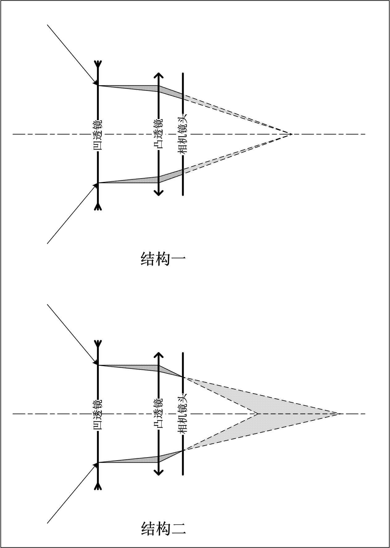

本人业余摄影爱好者,想给自己的增加一个广角附加镜头。跑遍了中关村市场,试了好几种附加广角镜,不是变形严重,就是有黑角。因此想自己设计一个来用。但光学知识高中大学那一点点,还都忘得差不多了。开始时不了解色差等问题,随便买了两个各种度数球面、非球面的近视镜片,虽然广角有了、黑角没了,但图像边缘色散严重,几乎没有实用价值。到各个论坛学习,才知道要用不同的光学材料制作的凸凹透镜配合,才能消除色散。可是我用的正好相反,凹透镜用的是Ve=32的高折射率材料,凸透镜反而用的是Ve=38的低折射率材料~~嘿嘿,不色散才怪呢!现在想重新大致上设计一下:凹透镜用能买到的Ve=58、折射率1.499的低折射率材料,凸透镜用高折射率材料(尚未确定,能找到折射率最高的是1.71的光学玻璃镜片),因此请教各位DX两个问题:如附件图所示(凹透镜的直径是72左右,近视镜片毛坯的尺寸,负焦距8.3~10cm,相当于1000~1200度的镜片),
第一,消色差的点,是该选在广角附加镜的焦点,还是选在相机镜头的表面?
第二,不同选择,凸透镜怎么配置?
恳请各位专业人士给予指点,本人不胜感谢!

附件——光路图
附件——光路图

回复 #7 ly1983 的帖子
谢谢LS的留言。
已经搞好了,用了一片别人送的可能是从投影机上拆下的凹透镜和一片非球面的老花镜片,都是树脂的,DIY成了广角镜,色散和清晰度、桶形畸变以及广角系数,都不次于市场上最低价格680元的0.6倍(实测约0.75)的DSLR广角附加镜,那些2、3百元的附加镜更是没法比,广角系数实测0.73。
