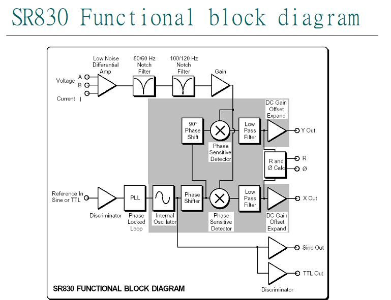

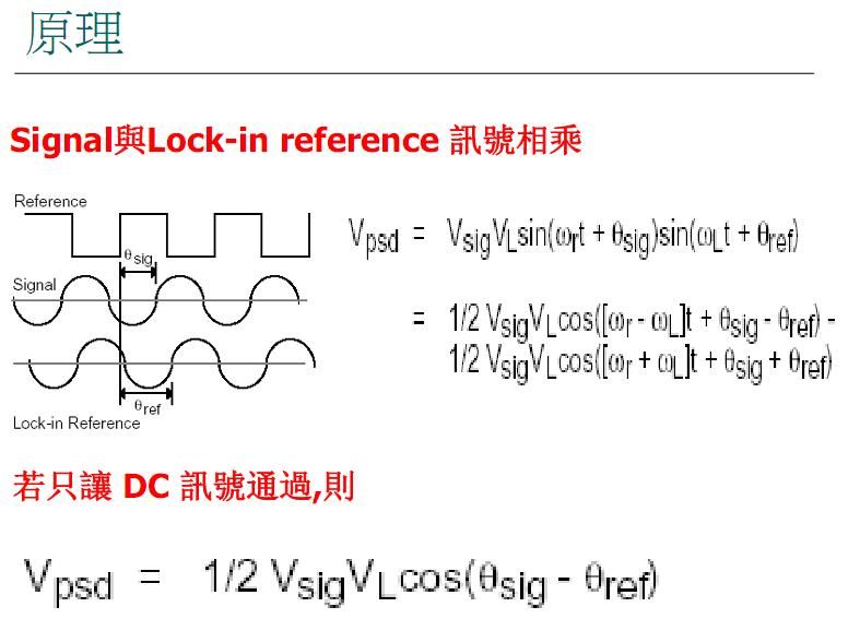

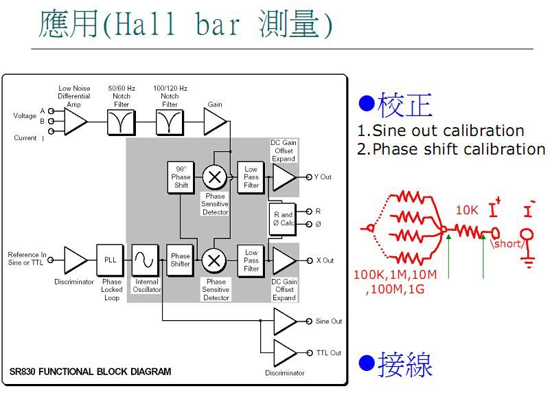

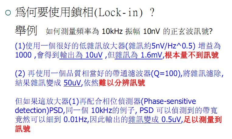

网上有一篇PPt,有如下内容:

楼上的,辛苦了
这些俺的说明书都有,就是设计外部电路时候,开始晕了。
俺对电路比较白痴
