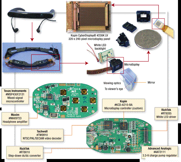

头戴式显示器早已经不是什么新东西了(我们早在十几年前就已经分析过一款来自奥林巴斯的产品了),但由于技术的不断改进,它的外形越来越纤细,成本也越来越低。Myvu公司的Solo给iPod video带来了非凡视觉效果。它的重量只有118克,而且大部分重量都来自连接于iPod主机的连接线。
连接之后,Myvu Solo可以像一副眼镜一样戴在头上,并且两边各有一个小耳塞。用户可以用它来观看虚拟显示的视频图象,也能看到外面的“真实”世界。这样的目的是为了让用户可以在享受视频体验时不会看不到外面的景物。
Myvu Solo不需要调节屈光度,而是采用了由Myvu和法国Essilor公司合作开发的备选眼镜来纠正。如此设计的目的可能是为了可以有一套镜片可以更换,而不需要调节。
每个镜片的成像器件包括:一个用于照明的白光LED、一张偏光膜、一个微显液晶和一个模块式塑料透镜。该透镜让视线从外部直接穿越到微显的图象,而图象最终被以一个45度角反射,并呈现在靠近外部视界的视野中。在通常情况下,用户只能看到镜片所显示的图象,而看不到外部的景物。
在这些器件中,微显液晶显示屏是最核心的组成部分。这个小型的传导性彩色液晶显示屏来自Kopin公司。该公司一直以来都是用于虚拟显示应用的小型液晶显示屏领域的先锋。它的显示屏采用了一个硅剥离制程。Kopin的成品显示屏和一个传统薄膜晶体管(TFT)液晶显示屏的堆层很类似,但是它的显示层是在一个硅片上,并将完成的电路转到一个玻璃主板上。
Kopin表示,由于晶体管的晶体硅结构,片上制程可以实现更小的象素尺寸和更快的TFT响应。传统的LCD都是采用大型的玻璃面板(带有无定形或低温多晶硅式晶体管),可以实现很大的显示屏,或者在一个面板上实现很多个显示屏。相比之下,Kopin的半导体底层转向了“芯片般大小”的显示屏的制造(在这个应用中是没有问题的,因为这里的目标是小型LED)。
这副眼镜本身带有左右两个光学器件和LCD,由一根长度穿越整副眼镜的弯曲线连接。
Solo连接线内部的遥控“pod”里包含了大部分控制电子器件。iPod的视频输出不能直接驱动LCD,而且白光LED也需要更多功率来驱动。尽管所有所需功率都来自iPod主机,电压和视频格式的转换却必须在“pod”里完成。
Solo采用了三个芯片来进行功率转换:两个来自RichTek公司的dc/dc转换器,一个来自Advanced Analogic公司的电荷泵稳压器。RichTek的RT9285型dc/dc转换可以很好地调节每个白光LED的驱动电压。
Solo采用了两个器件来将iPod的视频输出接入到Kopin的微显液晶上。第一个是Techwell公司的TW9910,将iPod的复合视频输出转换成Kopin 显示系统所用的ITU-R 601 YCbCr (4:2:2)格式。它还可以将视频缩放到Kopin显示板所用的QVGA分辨率。此外,Kopin的KCD-A210-BA型微显控制器芯片则控制TW9910的输出,进行额外的信号控制,并调整偏置电压。最后,Kopin的ASIC则为两个微显面板之间提供接口。
iPod的线路级音频输出还不够驱动Myvu Solo的耳塞,所以Solo采用了Maxim的MAX9723型立体声放大器来放大输出。
最后,Solo还加入了一个TI的MSP430F2131的混合信号微控制器。该控制器带有8 kb的闪存和256 b的RAM,既进行内部控制,也用来连接到Solo的6个控制按键。
Solo降低了微显的成本、大小和功耗,但要将一个类似的显示屏加入到外形超小的手机中,可能还需要等到更小型的透镜技术出现后才能实现。
