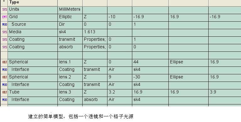

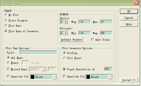

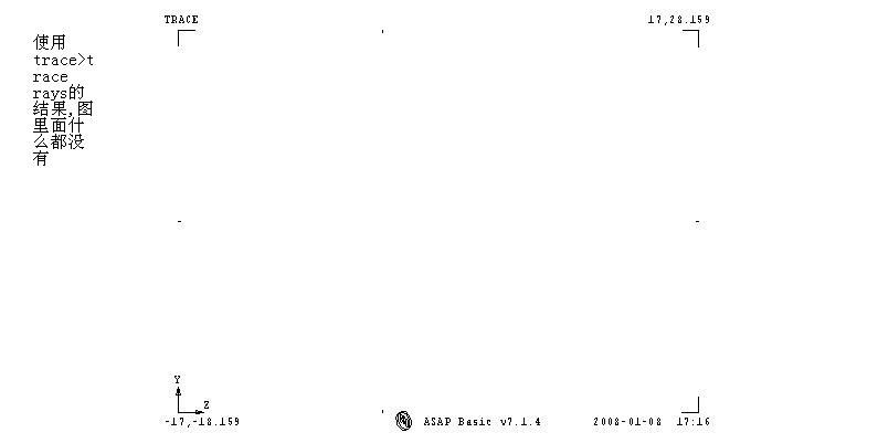

为什么ASAP无法追迹光线,谁能帮忙看看我错误在哪里..谢谢了,如附件的图示

朋友,很奇怪,为什么你不定义波长。还有就是简单的练习,按照primer老老实实来比较好。
