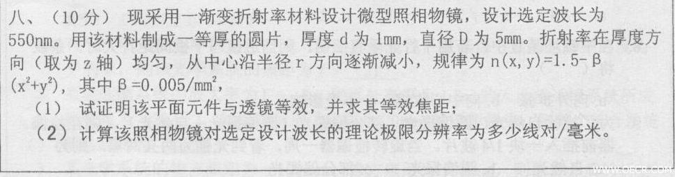

发表于 2008-1-12 19:20:09 | 显示全部楼层 |阅读模式
我不懂,同学问的,如果哪位兄弟姐妹会做,可以把结果发上来,或者发到我邮箱

1、根据等光程概念,当光线经过薄片后,等光程面的方程为:
z = d×0.005(x^2 + y^2),这是一个旋转抛物面,
d = 1mm,根据抛物面方程y^2 = 2px, 焦点为p/2,所以 该抛物面焦点值为50mm;
也就是等效焦距。
2、根据衍射极限公式来解,理论分辨率线对数为1/(1.22×lamda×F#),
lamda为波长,F#为焦距和孔径的比值,所以得值为149 lp/mm。
发表于 2008-1-12 23:13:22 | 显示全部楼层
上面得求解有问题,呵呵 仔细想了下,虽然等光程面是旋转抛物面,
但是上面聚焦点的求法是错误的,还是应该根据等光程的概念以及波面法向为光线传播方向的概念来求解
这样,抛物面并不是理想的聚焦面,取x、z面的抛物线来求解,则 x^2 = 200×z;
这样,抛物线上给定z0值对应的点的法线与z轴交点值为 z = 100 + z0;
而薄片尺寸半径为2.5mm,z0 最大为0.03125mm,相对100可以忽略,
这样求得的焦距近似为100mm;
则理论分辨率线对为298 lp/mm

不错啊,就是极限分辨率好像算错了,是74.5lp/mm吧
