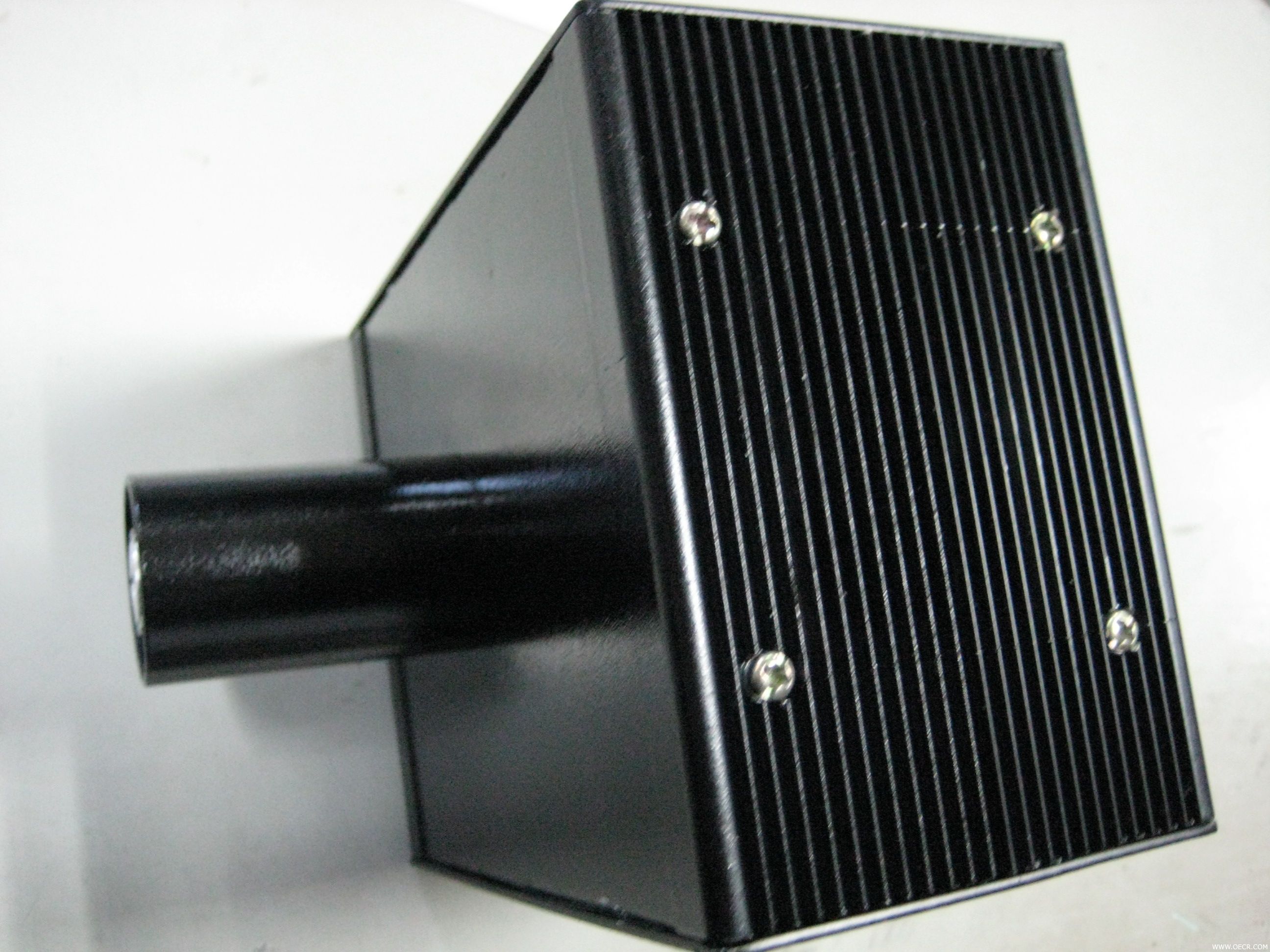

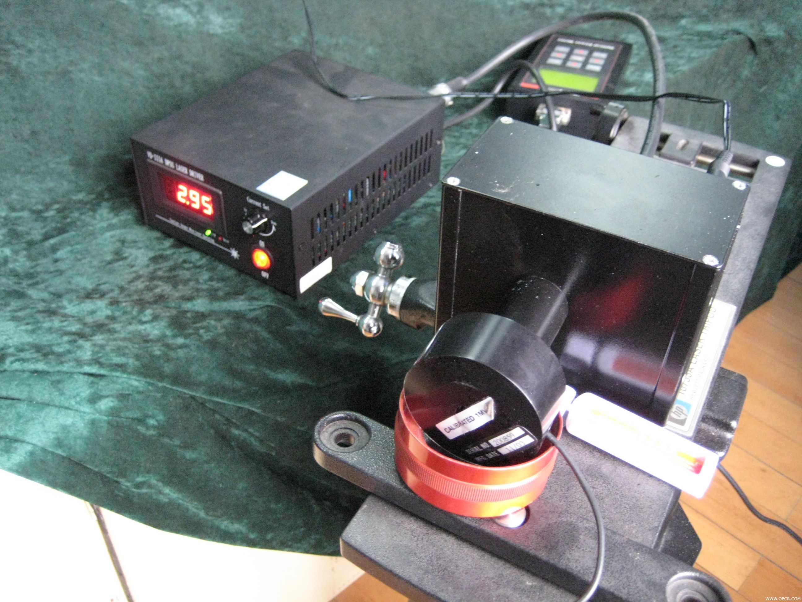

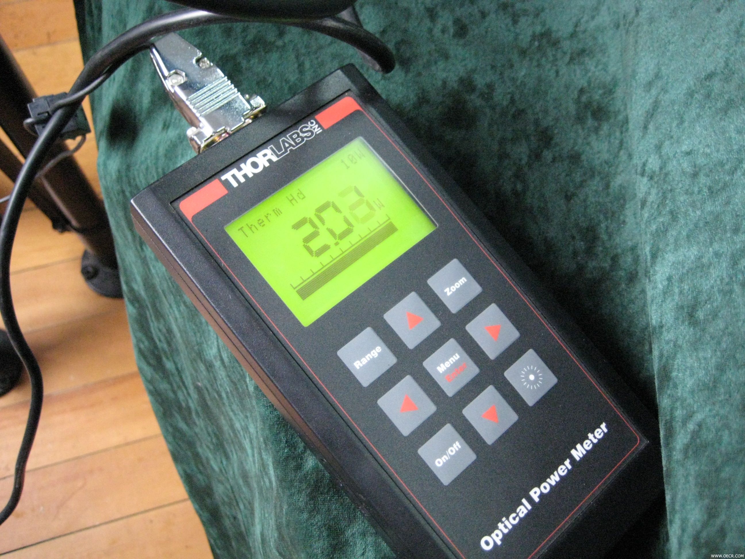

主要性能如下:
出瞳功率:2W(CW)
线长:距离激光器2m远光斑约2m
均匀性:没有实测具体值,但肉眼和CCD看去非常好,与以前不加匀光系统相比差别很大。
线宽:约10mm
说明:
该样机是为户外工作环境开发,市场上有这类产品卖,但都是mW量级的,无法在户外工作。这里采用了3W连续波的LD管子(808nm),加了TEC,散热片,风扇,准直透镜,匀光。做过高温实验:在武汉的7月份在大太阳低下(估计有50度)工作了2个钟头没问题,低温刚做过,前天武汉下雪的时候放在窗台上(温度计显示-1度)工作了1个小时,功率非常稳定,但不知送到东北去还行不行。
下图是样机实物。
下图是测试图。
输出功率显示。
存在的问题:
1、不知道系统的抗震能力如何,心里没数。
2、一直不清楚的问题,TEC不知道是否能一直正常工作,没有考虑监控的问题,因为有人说TEC的寿命比激光器长,但不敢肯定。
3、刚才说过,低温还不够低,不知能到零下多少度。
欢迎各位多提宝贵意见!

 楼主| 发表于 2008-1-22 14:14:07 | 显示全部楼层
这个不是固体激光器,就是LD的,所以出光2W。采用了柱面镜特殊处理后匀光的。用途是做激光测量,比如测煤堆的体积、测道路的平整度等等。
发表于 2008-1-31 15:21:59 | 显示全部楼层
兄弟,要注意审美观,顺便问下这功率计性能如何,俺也考虑买个
