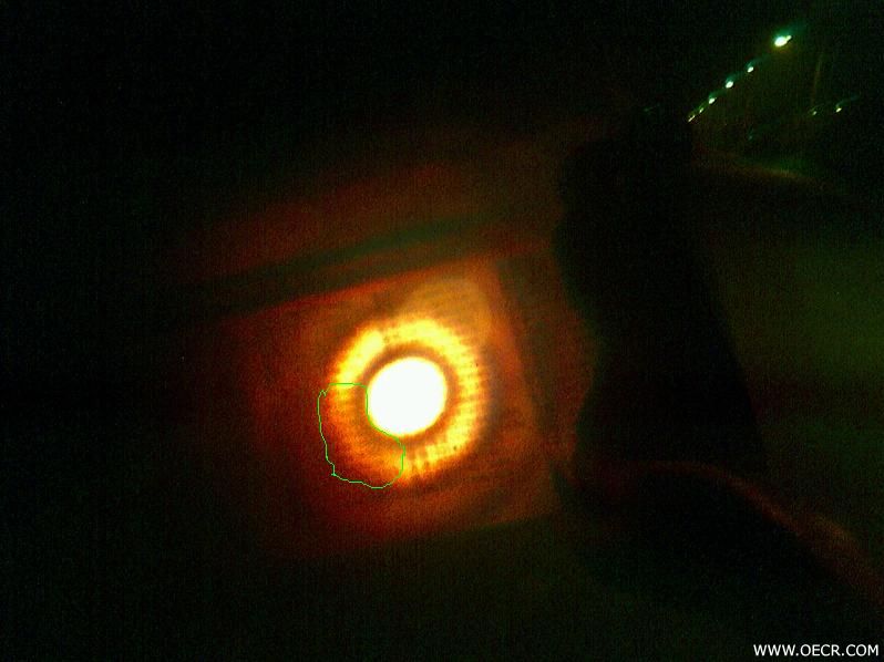

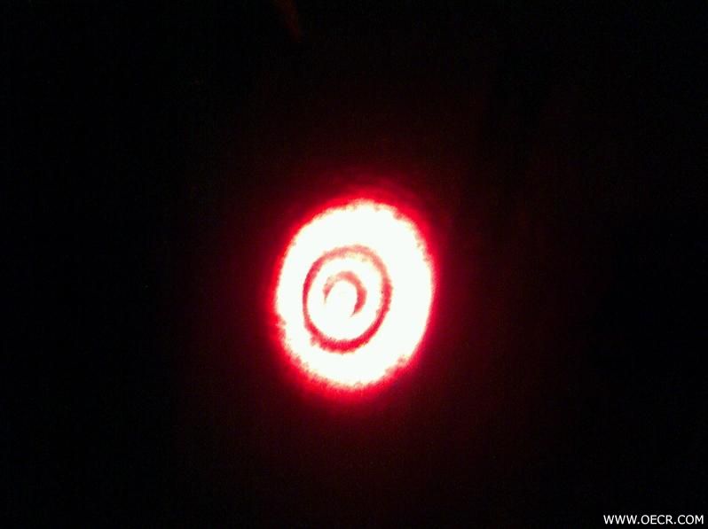

如何使半导体激光准直系统出来的光斑,周围衍射环均匀?如何让中心光斑与衍射环的光强度增强?我现在做的激光准直系统,发现一个问题:就是光斑周围的衍射环,有的不是连续的,有的地方弱甚至有的地方断裂。另外就是有的激光准直系统出来以后,中心光斑与衍射环的强度偏小,如何解决这些问题?

从道理上讲,应该是发射激光本身强度分布不会严格平滑,相位分布也不会严格平滑,因此衍射环的强度就会不均匀,分布位置有偏差,我是这么想的。
除非能将强度和相位严格整形
