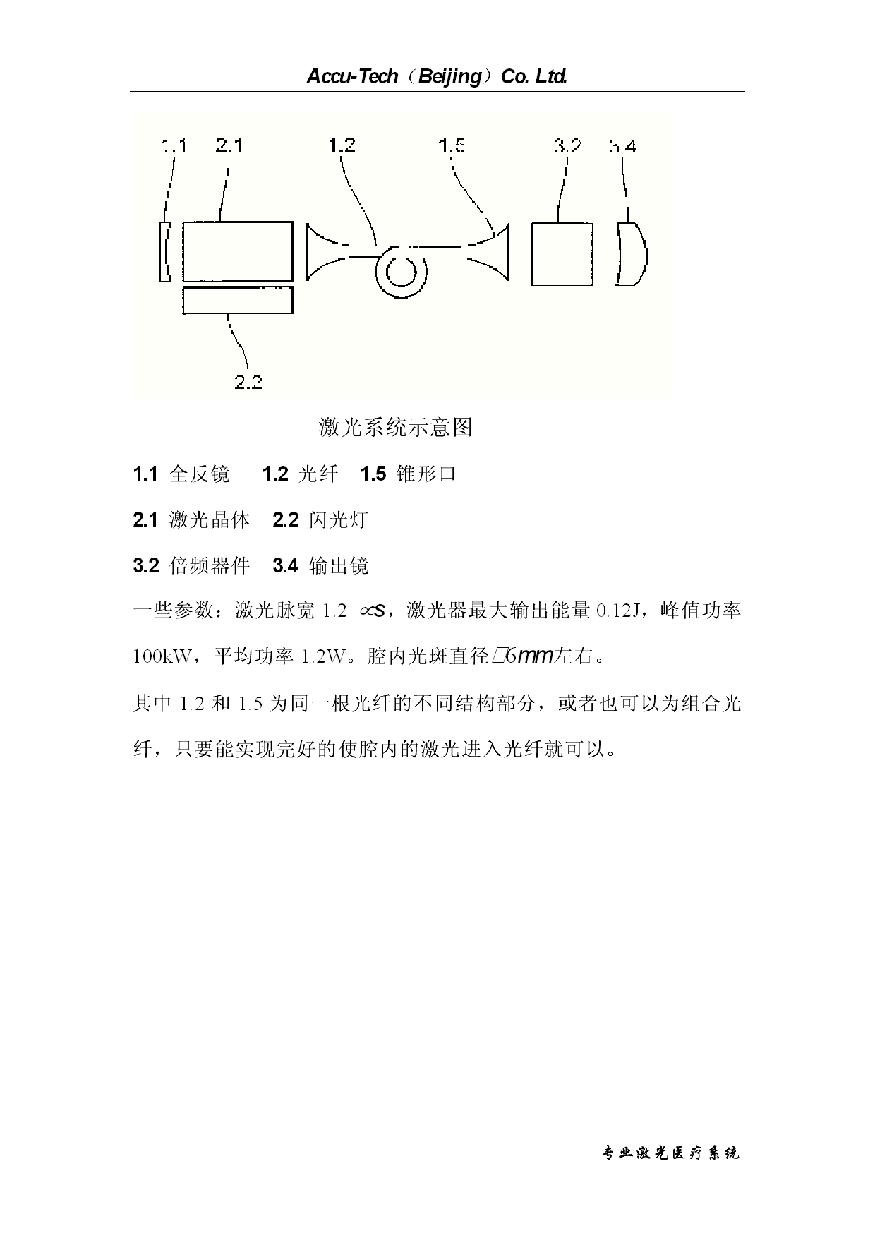

最近因为公司的一个项目需要如下的特殊光纤,就是做光路延迟作用的。那个兄弟知道这个东西那里有或是一些资料,请与我联系
MSN:justing1982@msn.com   或邮件:justing1982@sina.com.cn
图中脉宽为1.2微妙,显示乱码。

这种光纤真够特殊的,从没用过,真要有的话我也需要,至少聚焦耦合问题能够很好解决,不过你没讲传输波长,人家有也不好说你能不能用啊.

这个光纤最主要的就是很好的解决了光纤耦合问题,可以叫一种自耦合光纤吧,非常实用,我在德国的机器上看到在使用。但是找了几家美国的,国内的公司都没有这样的产品。

是锥形光纤吗?或者是口径较大的准直器。前者我查到英国Oxford Electronics Ltd有,但好像只有一端,要实现图中的需要两节焊接,另不知是否国内有代理;而后者就比较多了。

用聚焦镜也可以代替啊!求这种光纤恐不好找.

是,也可以把聚焦透镜和光纤做在一起,可是这样的话,接口处的损耗或是在峰值功率133KW的激光下能工作的时间是个问题,我们需要稳定工作最少一年以上

腔内光纤传输啊
这个功率也太高了,如果采用透镜耦合的方式进出光纤,光纤镀膜成本不好控制啊。

输出镜是133KW,若将光纤放在全反前面,则光纤处不需达到这么高的功率.
