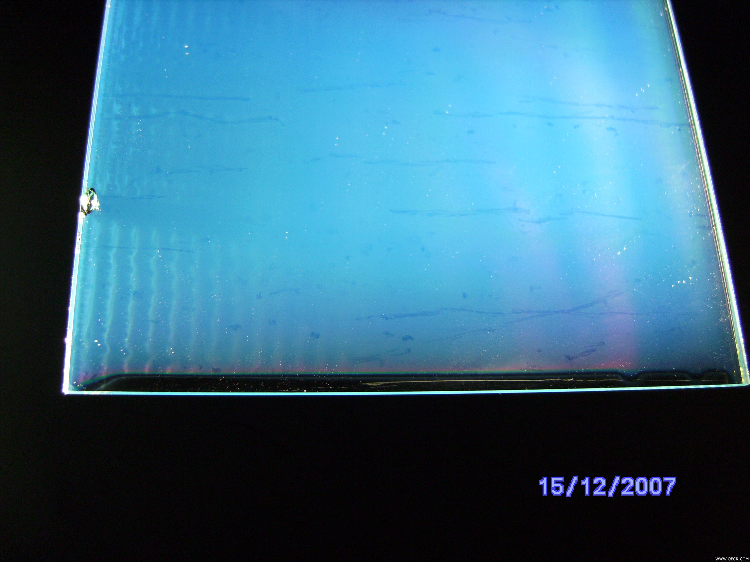

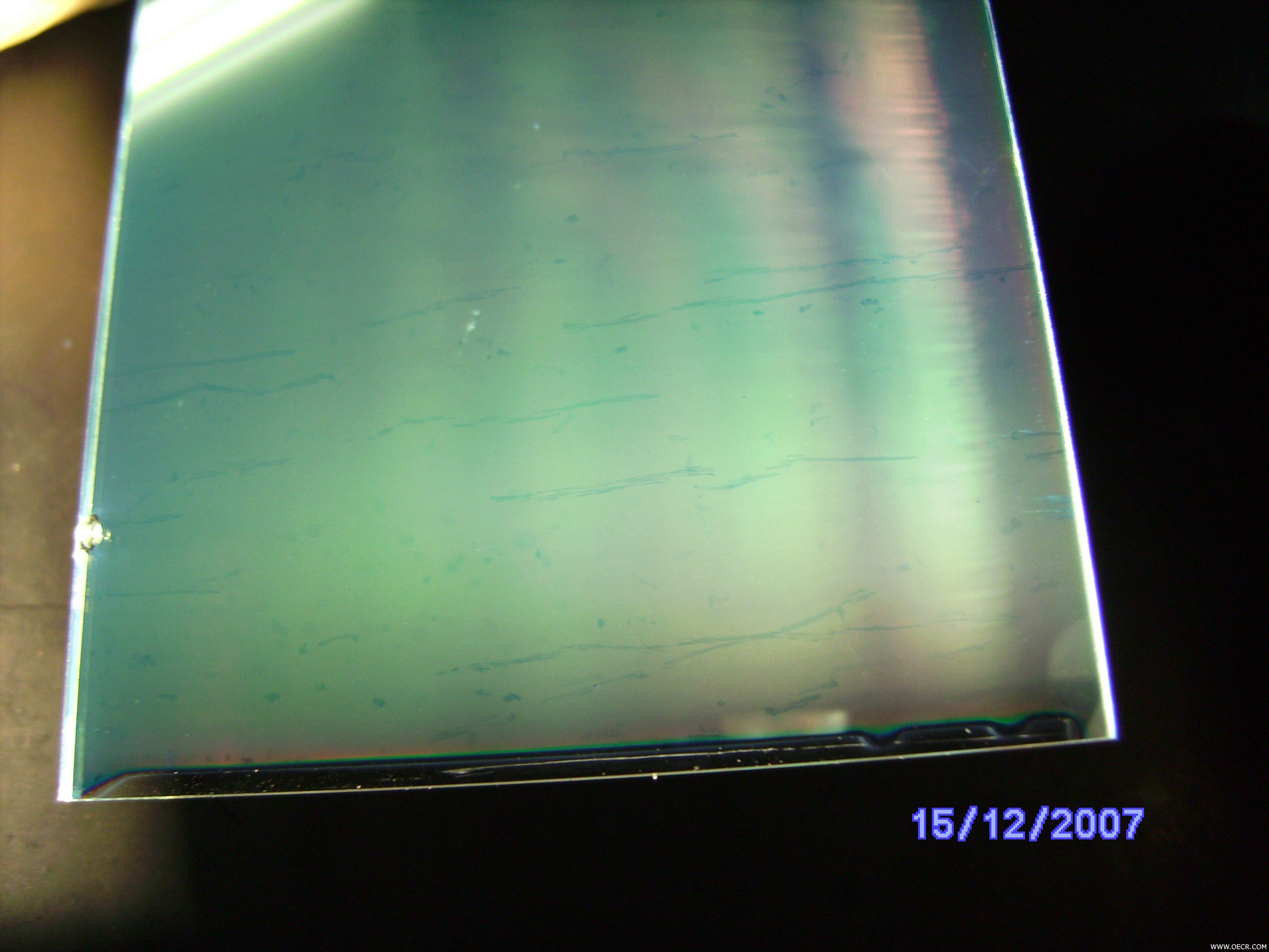

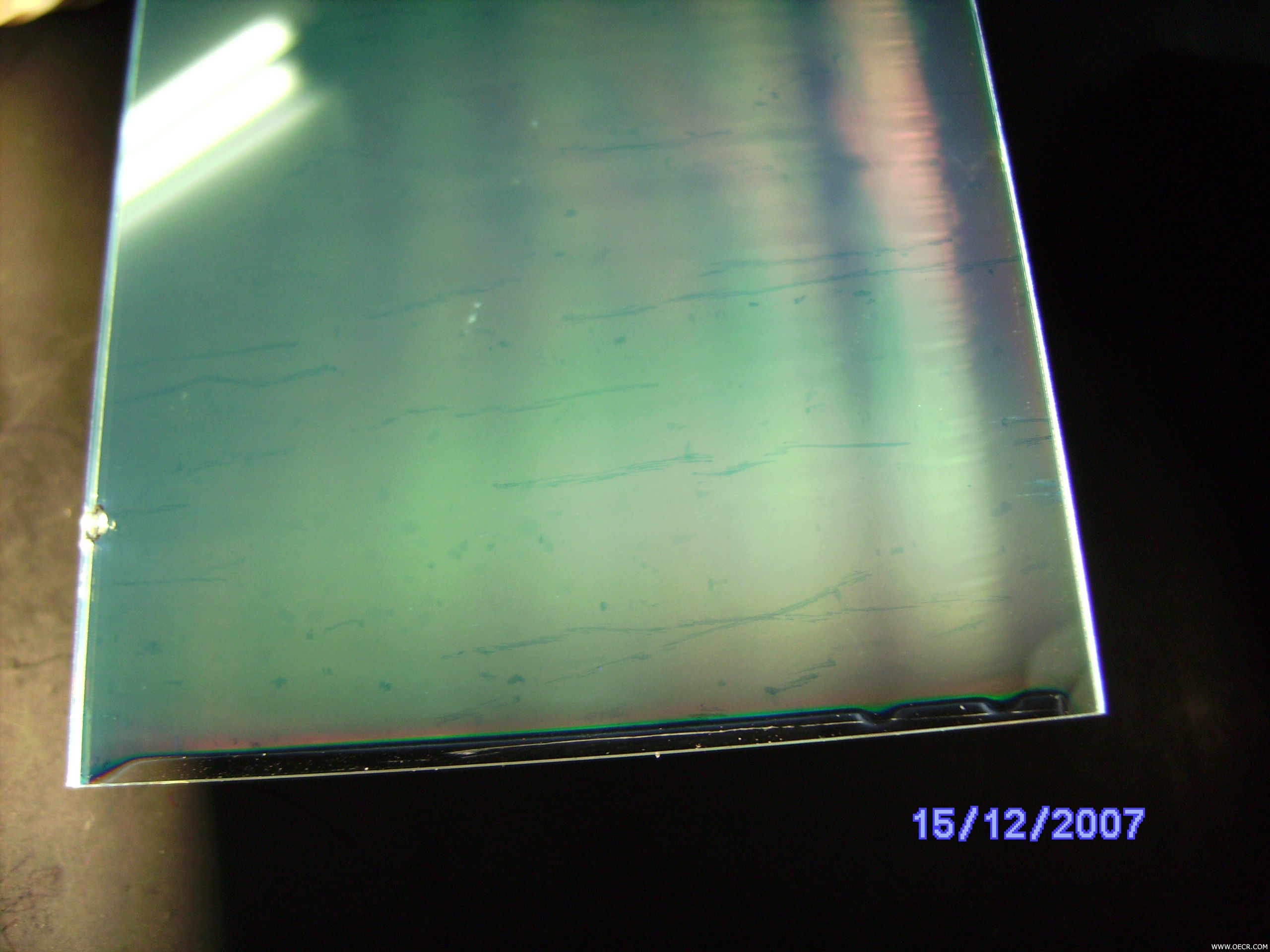

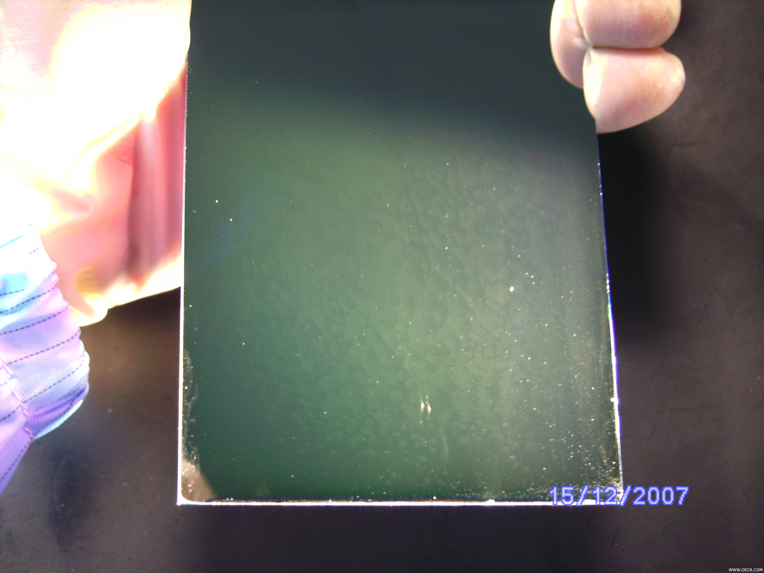

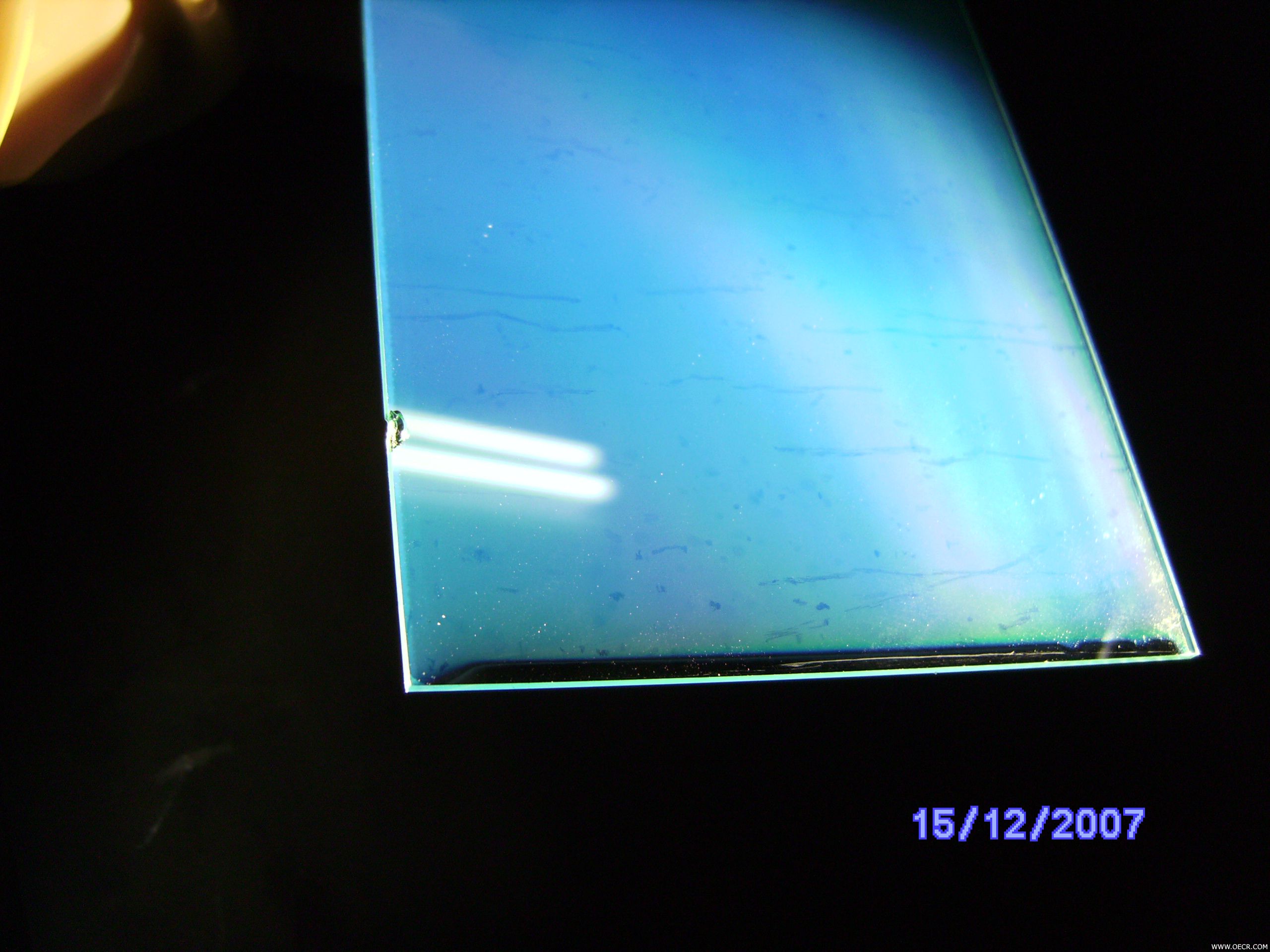

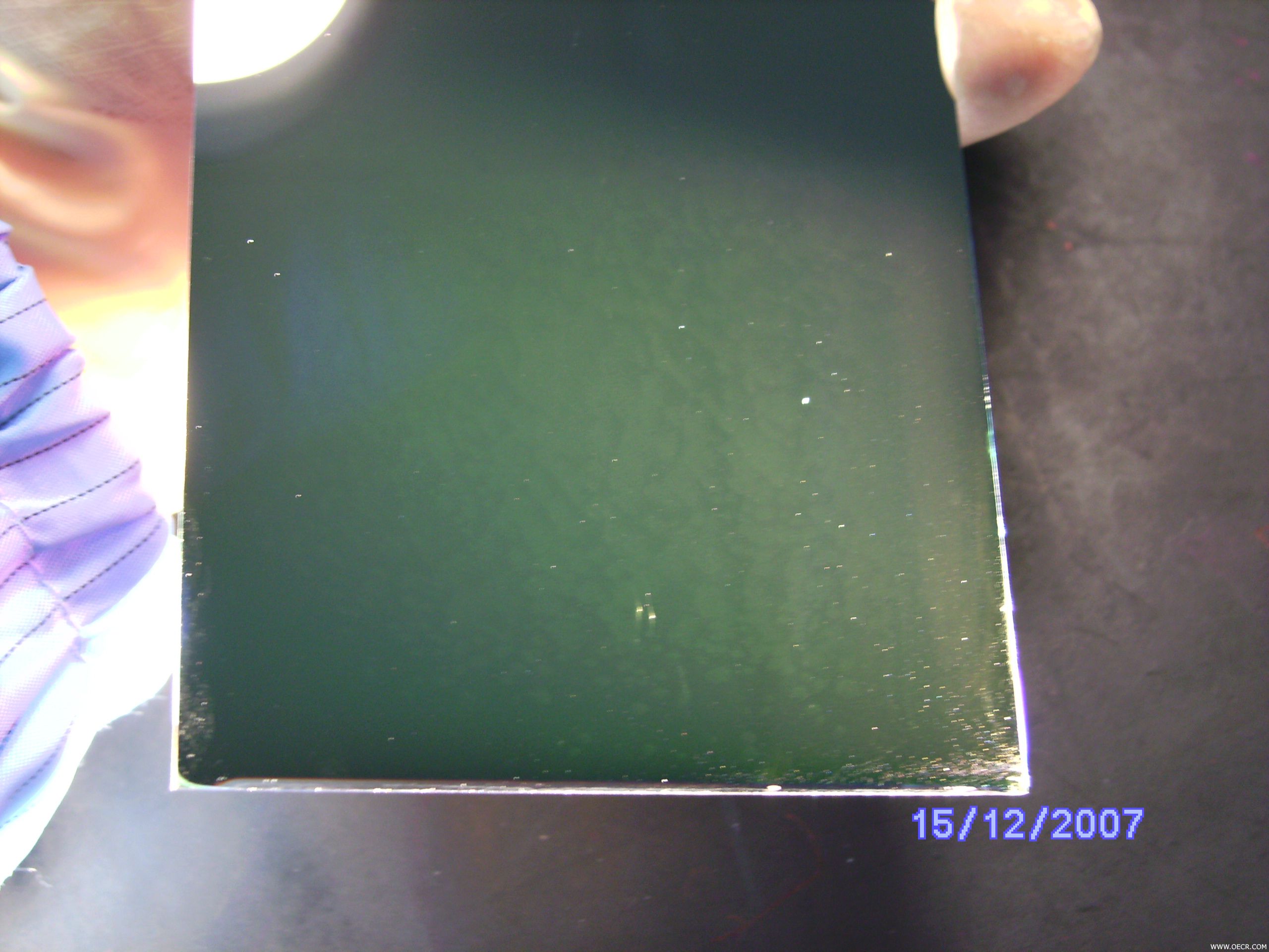

 楼主| 发表于 2008-2-27 15:26:48 | 显示全部楼层
以下是不良品的圖片.
請參考
 楼主| 发表于 2008-2-27 15:31:21 | 显示全部楼层
以下是不良品的圖片,請參考...
 楼主| 发表于 2008-2-27 15:43:43 | 显示全部楼层
以下是不良品圖片,請參考..

发表于 2008-2-28 15:37:58 | 显示全部楼层
一般有两方面的原因
一个是材料一个是洗净工艺
发表于 2008-4-15 17:09:41 | 显示全部楼层
是洗净的问题!!!!
用手工擦拭几片和清洗机同时镀试试有没有不一样!
发表于 2008-4-15 17:11:44 | 显示全部楼层
黑点是膜色腐蚀!
白雾是玻璃材质腐蚀!
发表于 2008-4-15 17:14:30 | 显示全部楼层
镀膜膜系改为首层用SIO2试试!主要应该还是洗净的原因!
