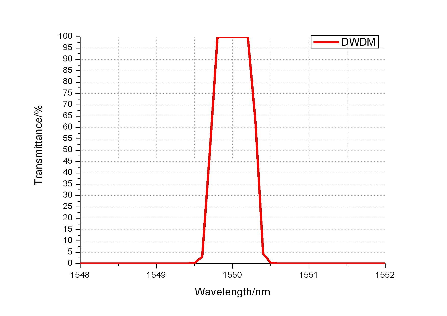

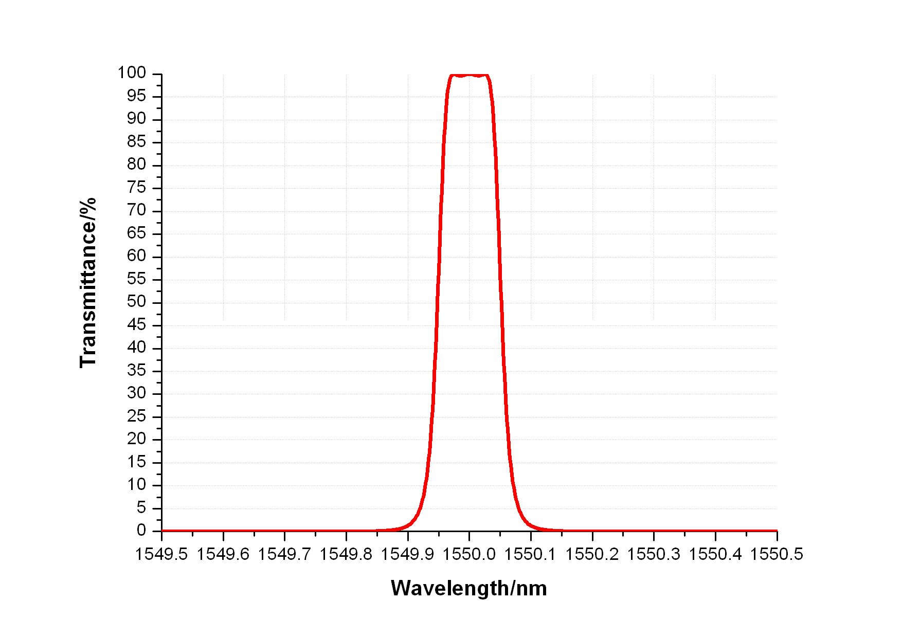

    其设计一般采用多腔结构,给个我的设计,欢迎探讨。

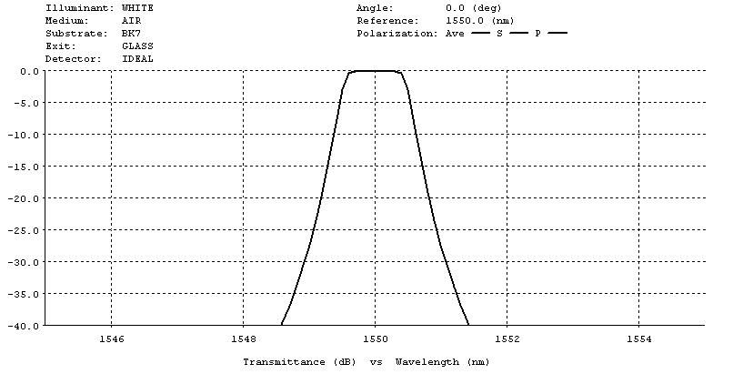

楼上的想做个DWDM Filter的设计玩玩吧?几年前我就做过了,目前能坚持一直做DWDM的全球也没几家了.从你的设计来看还要努力呀(虽然图中没有给出-0.1dB以上之曲线),因为我之前做出来的产品曲线都比你的设计好了*^_^*

 楼主| 发表于 2008-2-27 10:34:10 | 显示全部楼层
原帖由 hacker 于 2008-2-27 08:04 发表
没有信心了
hacker,你是大牛撒,小弟对于DWDM这方面没有接触,所以尝试设计下
如何设计还请多加指点!
谢谢了!

 楼主| 发表于 2008-3-1 11:23:06 | 显示全部楼层
这样的了?
发表于 2008-3-9 22:52:54 | 显示全部楼层
发表于 2008-3-10 17:09:30 | 显示全部楼层
