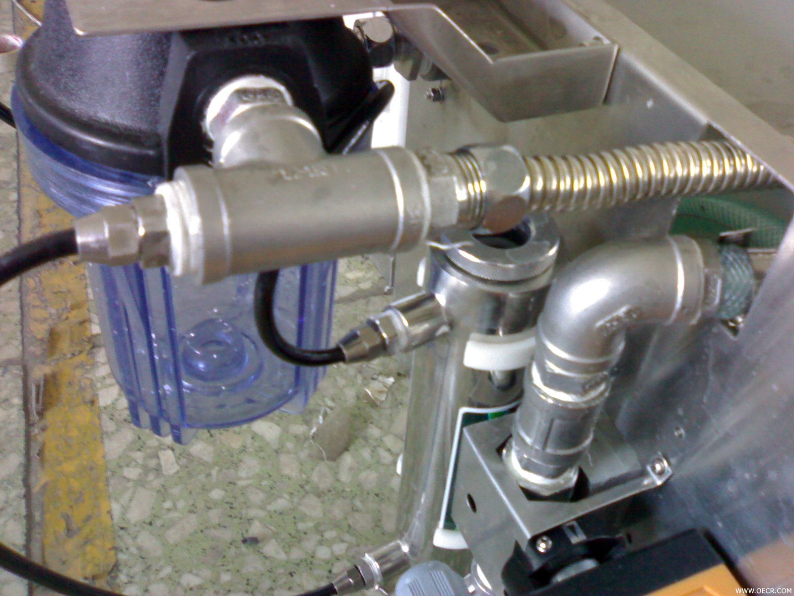

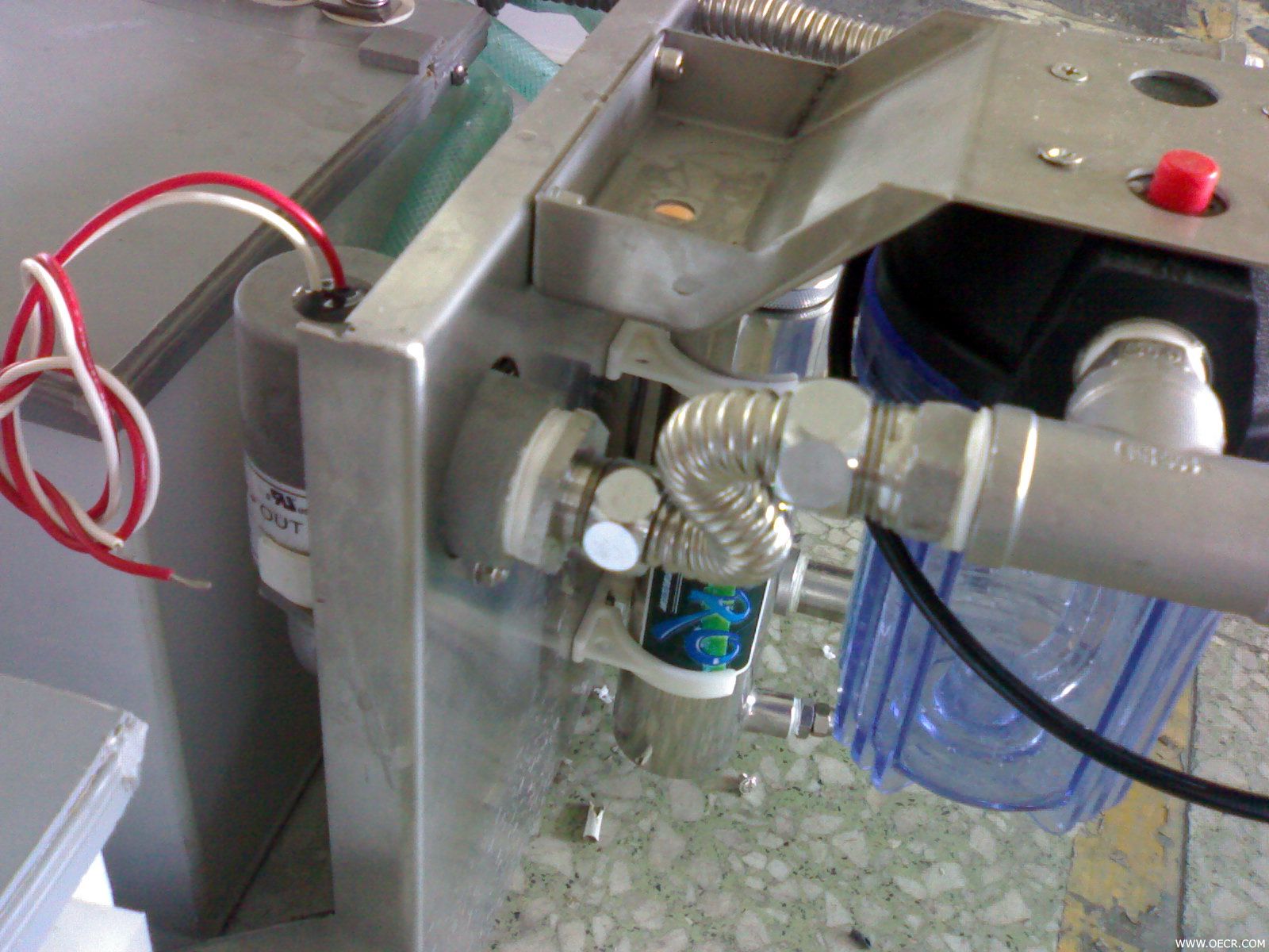

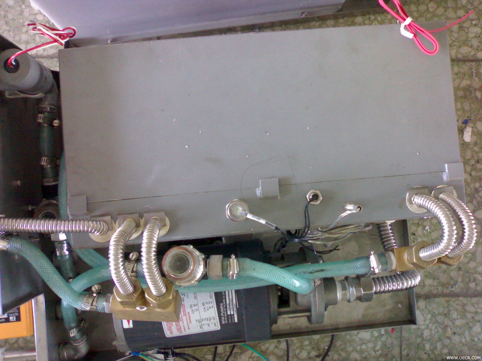

发表于 2008-3-21 20:18:55 | 显示全部楼层
二次循环水的管路必须是塑料或不锈钢材质的,避免腐蚀,另外水泵也必须是不锈钢的泵头,我们用的就是这样的性能很稳定,交换柱必须要加的另外紫外灭菌灯也需要呀。 有问题可以与我交流13012215259
交换柱
交换柱
紫外灯
紫外灯
