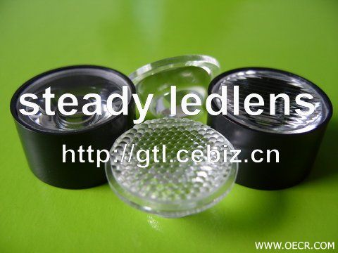

关于大功率LED透镜的专业名词解释
前言:LED透镜即与LED联系在一起的密切相关的透镜,其他如照相机、望远镜等透镜不属于本文讲解范围,本文着重讲解PMMA材料的二次聚光大功率LED透镜。
一,LED透镜的材料种类:
1. 硅胶透镜;
a. 因为硅胶耐温高(也可以过回流焊),因此常用直接封装在LED芯片上;
b. 一般硅胶透镜体积较小,直径3-10mm;
2,  PMMA透镜
a. 光学级PMMA(聚甲基丙烯酸甲酯,俗称:亚克力)
b .塑胶类材料,优点:生产效率高(可以通过注塑完成);透光率高(3mm厚度时穿透率93%左右);缺点:耐温70%(热变形温度90度);
3. PC透镜
a. 光学级Polycarbonate(简称PC)聚碳酸酯
b. 塑胶类材料,优点:生产效率高(可以通过注塑完成);耐温高(130度以上);缺点:透光率稍底(87%);
4. 玻璃透镜
光学玻璃材料,具有透光率高(97%)耐温高等特点,缺点:易碎、非球面精度不易实现、生产效率低、成本高等。
二,LED透镜的应用分类
1.一次透镜
a. 一次透镜是直接封装(或粘合)在LED芯片支架上,与LED成为一个整体;
b. LED芯片(chip)按理论发光是360度,但实际上芯片在放置于LED支架上得以固定及封装,所以芯片最大发光角度是180度,另外芯片还会有一些杂散光线,这样通过一次透镜就可以有效收集chip的所有光线并可得到如160度、140度、120度、90度甚至60度(不同需要)的出光角度;
c. 一次透镜多用PMMA或硅胶材料。
   2.二次透镜
   a 二次透镜与LED是两个独立的物体,但它们在应用时确密不可分;
   b 二次透镜的功能是将LED的大角度光(一般为90-120度)再次聚光成5度至80度任意想要得到的角度;
c 二次透镜材料大都用PMMA或玻璃。
   三,LED透镜规格分类
1. 穿透式(凸透镜)
a. 当LED光线经过透镜的一个曲面(双凸有个曲面)时光线会反生折射而聚光,而且当调整透镜与LED之间的距离时角度也会变化(成反比),经过非球面技术设计的曲面光斑将会非常均匀,但因为透镜直径的局限性,透镜侧面的光线得不到利用(漏光);
b.一般应用在大角度(40-80度)聚光,如台灯,路灯,室内灯具等;
2. 全反射式(锥型或叫杯型)
a, 透镜的设计在正前方用穿透式聚光,而锥形面又可以将侧光全部收集并反射出去,而这两种光线的重叠(角度相同)就可得到最完善的光线利用与漂亮的光斑效果;
b.也可在锥形透镜表面做些改变,可设计成镜面、磨砂面、珠面、条纹面、螺纹面、凸或凹面等而得到不同光斑效果。
3,LED透镜模组
a. 是将多个单颗透镜通过注塑完成一个整体的多头透镜,按不同需求可以设计成3合1、5合1甚至几十颗合一的透镜模组;
b. 此设计有效节省生产成本,实现产品品质的一致性,节省灯具机构空间,更容易实现“大功率”等特点。
四,LED透镜的设计与模具加工
1. 首先取决于光源(大功率LED),不同品牌的大功率LED(例如CREE、lumileds、汉半、欧司朗、艾笛森、长森源等),其芯片结构与封装方式、光线特性等均会有所区别,从而造成同样的透镜搭配不同规格品牌LED时会所差异;所以要求有针对性开发(以主流品牌为导向),才能达成实际需要;
2. 利用光学设计软件(如Trace pro、CodeV、Zemax等)设计并进行模拟光学跑光,设计得到相应的光学非球面曲面;
3.LED透镜本身属于精密光学配件,故其对模具的精度要求极高,特别是透镜光学曲面的加工精度要达到 0.1μm、镜片偏心度要达到3μm 以内。一般对此类高精度模具的加工必须具有以下设备:超精密加工机(例如:PRECITECH  NANOFORM 350)、CNC 综合加工机、平面磨床、铣床、CNC 放电加工机、表面轮廓仪等。
4模具最精密的部件在于光学模仁,首先选用专用模仁钢材,完成初胚,镀镍后再用超精密加工机进行非球面技术加工曲面。
五,LED透镜的用料及生产
1. LED透镜作为光学级的产品,对透光性、缩水性要求极高。原材料一般采用高档光学级PMMA。目前为日本三菱PMMA材料为最好(现在的VH5与VH001质量更高),同样是三菱的南通料就会稍逊一些;
2. 必须配备万级甚至更高级别的无尘车间,作业人员必须着防静电服装,以及戴手指套、戴口罩等防静电防尘措施,并且定期对车间做检验与清理;
3. 须有专业的光学注塑机(电动)如法拉克,东洋,海天,佳明等品牌功率在35T以上,并严格控制注塑温度、时间,降低产品缩水率,绝不能添加水口料重复利用,才能保证产品更符合设计方案;
4. 产品必须用防静电防尘PVC包装,并且须完全密封包装,存放必须注意控制温度与湿度,并且最好不要存放超过一年以上。
(本文版权属于:深圳市仁达光电有限公司──光学工程部 引用请注明出处)
从以上LED透镜的设计与生产过程来看,看似简单的LED透镜,从设计到成品,其对软件、硬件的要求都非常高,这也造成了市场上LED透镜的价格差异很大。从LED照明普及的美好前景来看,透镜做为LED照明灯具的配套产品,市场前景也将越来越好。
深圳市仁达光电有限公司     http://www.steadyled.com.cn
