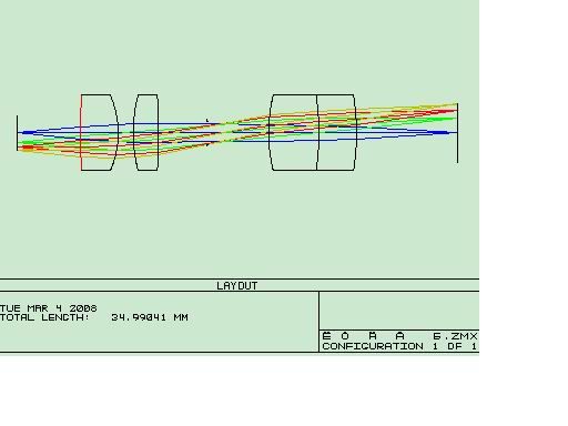

我最近想做一个物方远心光路,有位工程师看了这张图以后说FNO失真。我不明白他是从哪里看出来的。请问FNO失真是什么意思?希望高手指点一,二。感激不尽!

这个2D图貌似看看这个就知道?!我出道不久,没这个经验咯,是不是还要看别的图表?

光栏像差很大,用一下RAY AIMING
