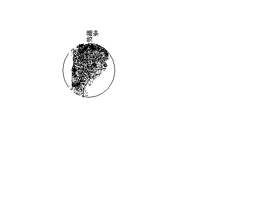

不是  我的是迈氏干涉仪的一个图象。我怕眼睛看不见。所以打算拿仪器来观察。不过不知道怎么选择

那如果我确定在那里有干涉条纹在变化。用光电倍增管或者光电池能不能行啊 。比如图中的条纹晃动
