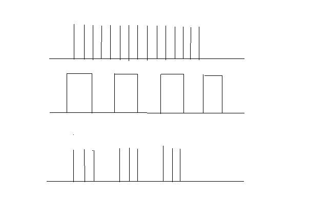

发表于 2008-3-20 20:46:43 | 显示全部楼层
原帖由 kirbyguyi 于 2008-3-20 19:35 发表
是做飞秒激光啁秋脉冲放大技术中用到的,看其他文献上只是提到用AOM来降低重复频率,能不能说详细一点,谢谢了
大概就是这个图的意思,很容易理解了,在AO关断的时间内,没有脉冲输出,而在AO打开的时候才有脉冲输出
调制效果与AO的重复频率和占空比有关
 楼主| 发表于 2008-3-21 10:13:56 | 显示全部楼层
回复 #5 watermoon 的帖子
谢谢啊,那AOM怎么调制它的占空比呢,我想让AOM在打开的时间内输出只有一个脉冲,你这张图自己画的还是哪来的

发表于 2008-3-21 11:16:29 | 显示全部楼层
原帖由 kirbyguyi 于 2008-3-21 10:32 发表
还有,查了下一般的aom的光学上升时间都在几纳秒左右,而我需要调制到fs级的,不知道能不能用
不好意思,我拿画图板自己画的。。。。
你几十兆的重复频率,就算是50MHz吧,那么单脉冲周期就是20ns左右,
那么要想控制每次只出一个脉冲是很困难的,我觉得
提示:可以在泵浦源上面做文章
