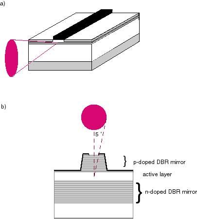

我现在做激光准直,要求激光二极管出来的光斑模式为正圆,使用VCSEL激光管是否可以达到要求。我的基本要求,在4-7米的范围内形成一个直径在1-1。5毫米的光斑,波长为可见的。谢谢!!!

使用VCSEL的话,从原理上面讲应该比Edge emission更容易达到要求。
发表于 2008-3-28 14:22:12 | 显示全部楼层
准直是可以的
发表于 2008-3-28 16:01:16 | 显示全部楼层
看起来,不好实现
发表于 2008-3-29 18:14:02 | 显示全部楼层
好实现的就是功率有些损失
好实现的就是功率有些损失
把激光的光束放大再加光栅,再用透镜聚焦就可以了,就是出光口大了点
