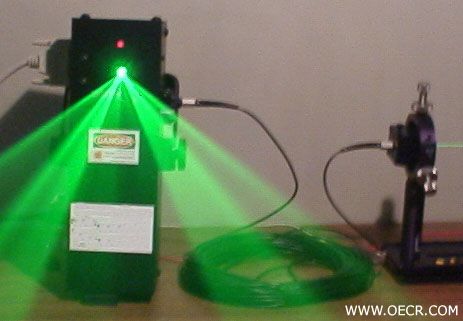

我现在手里有5W的激光.我想把激光用光纤传输.不知道选用什么样的光纤.我对光纤不是很了解.请高人指点.类似于下图
多说一句.用的是绿色5W激光

同105/125光纤就可以的,不过要做好耦合。你这得用透镜作空间耦合。

发散角怎么这么大啊!
如果105/125光纤你聚焦焦斑不够小的话,用200/230,NA为0.40的光纤可能会更容易一些。
数值孔径越大,越好耦合!

用聚焦透镜耦合到石英光纤,光纤直径越大越容易耦合.
