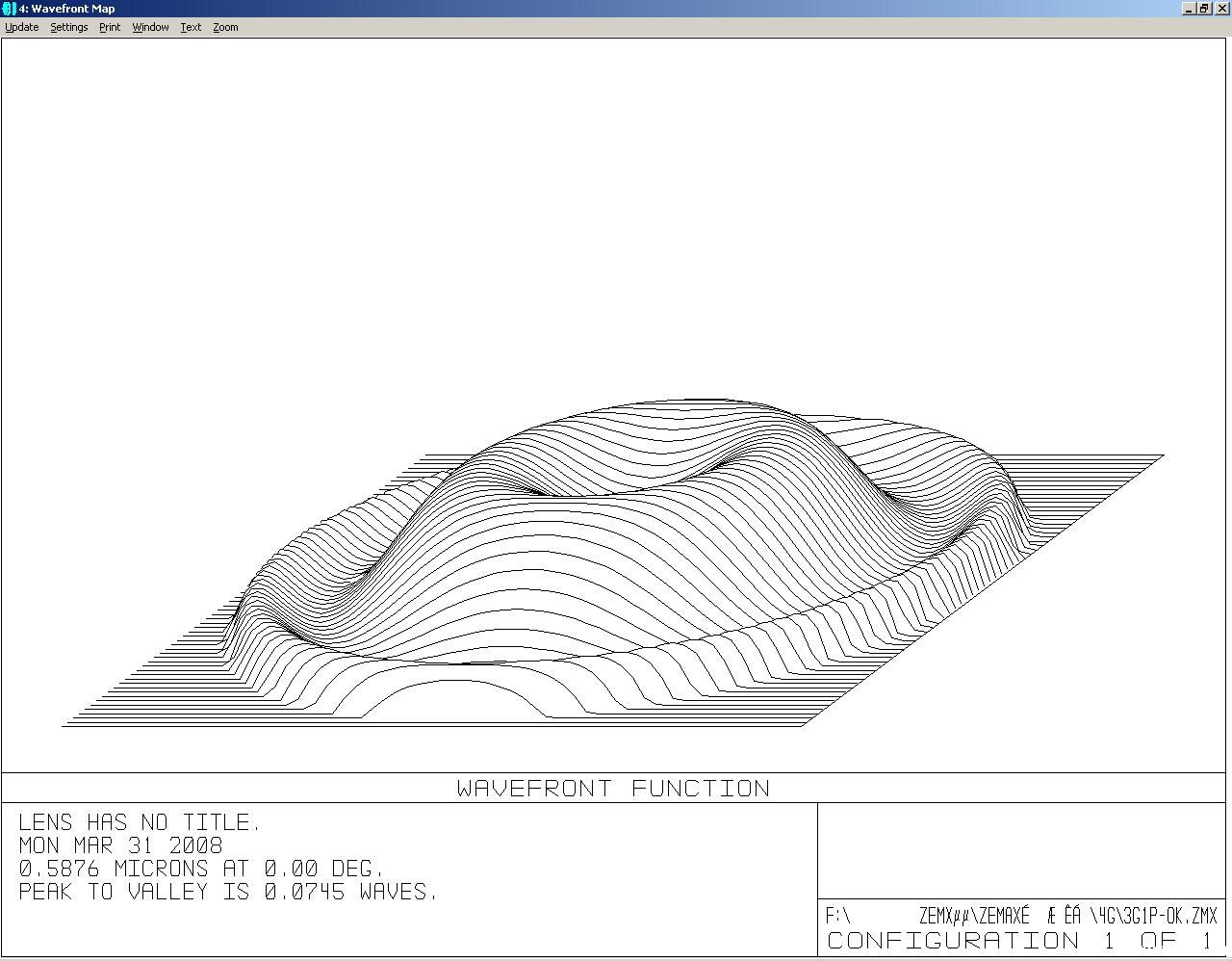

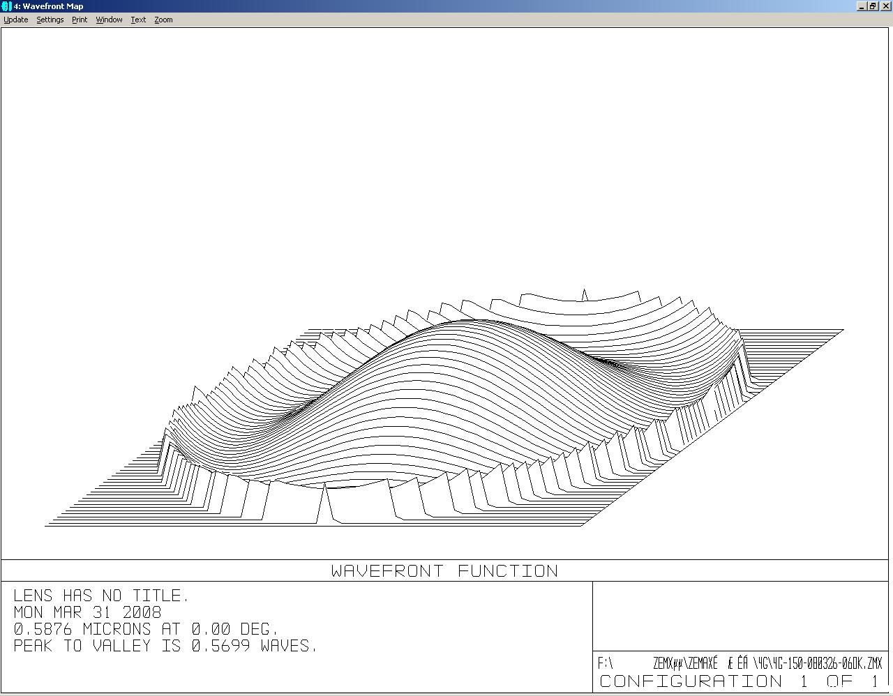

此图在Zemax内是评价什么的?以下哪张图好些?在什么样的情况下会产生些两种完全不同的现像?请各位大哥指点....

发表于 2008-4-3 10:21:05 | 显示全部楼层
肯定是第一个好啦!!!
就是波像差嘛!!!
 楼主| 发表于 2008-4-4 18:06:22 | 显示全部楼层
11图用的是2P2G结构
22图用的是4 G结构
请问各为大师:波像差跟结构有没有关系?

波相差和几何像差都是对镜头像质(成像,信息传递)的考证和评价,只不过所用的原理和出发点不一样,但是却是相通的(几何像差更侧重几何光学的原理,传递;而波像差以物理光学的波动理论,干涉,衍射等)也就是波粒二向性..相关的理论等可以在王大珩院士的光学设计手册中查找到
发表于 2008-4-7 10:49:08 | 显示全部楼层
根据瑞利判剧:波像差小于1/4λ, 成像可以接受
       波像差小于1/6λ, 成像较好
       波像差小于1/10λ, 成像perfect
发表于 2008-4-7 10:50:40 | 显示全部楼层
这个也要根据实际的光学系统而略有差别,不能硬套
一般的系统波像差小于1/4λ, 成像可以接受  基本就可以用了

大师能不能就针对以上两张图做个分析,劳驾!
发表于 2008-4-26 08:17:20 | 显示全部楼层
这两个图都是波前相差图。峰-谷相差越小品质越好。第一个图的成像质量非常好,第二个需要改进。
