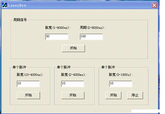

请教各位高手:脉冲激光器的占空比与输出功率的关系是怎末计算的啊!??
              激光器是美国相干K-500.占空比控制如附件所示。
占空比控制软件界面
占空比控制软件界面
发表于 2008-4-10 18:43:44 | 显示全部楼层
脉宽: tao
占空比:f
单脉冲能量:Ep
周期:T
平均功率:P=Ep/T ;
        或者:P=Ep*f/tao; ( f*T=tao)
