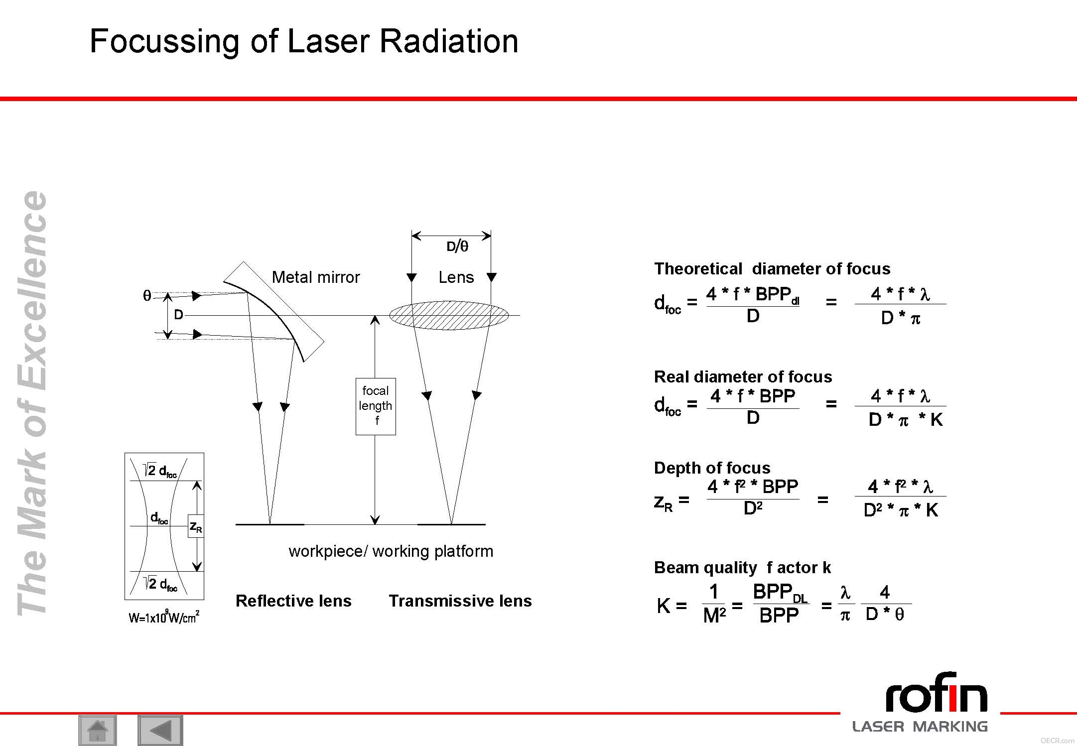

发表于 2008-6-27 17:43:27 | 显示全部楼层
这个也许是个参考
