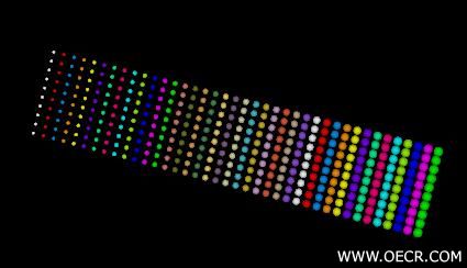

我想做一排这样的网点,但是只要X方向大于0的半球部分,见图
用ASAP编程,

为什么做出来的还是球体,不是半球呢?

 楼主| 发表于 2008-4-12 11:05:46 | 显示全部楼层
我真笨
把BOUNDS    -.(1+?) 改成 BOUNDS    -1,问题就解决了.
因为X=0的平面是我定义的第一个surface.....
