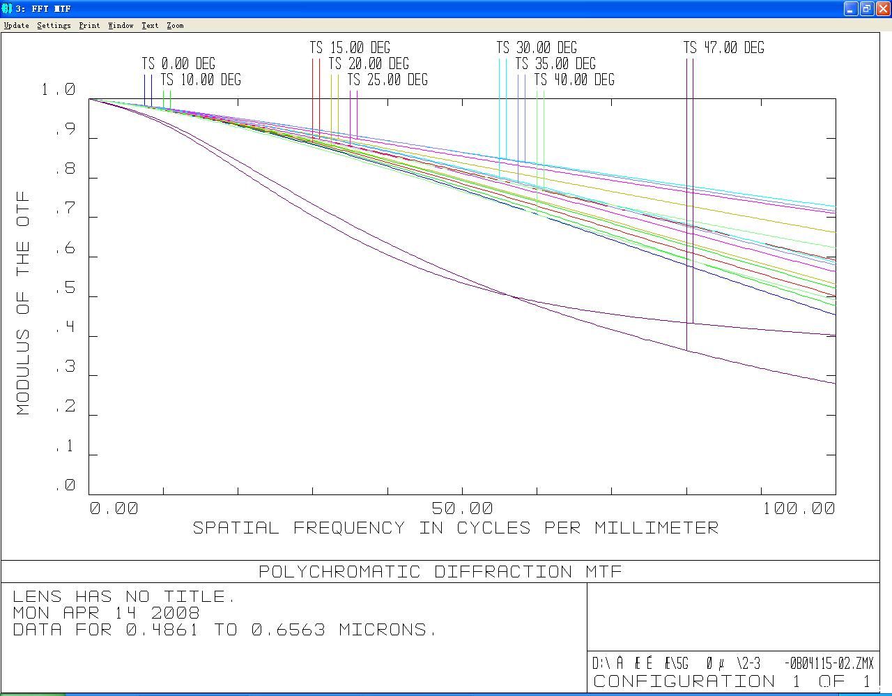

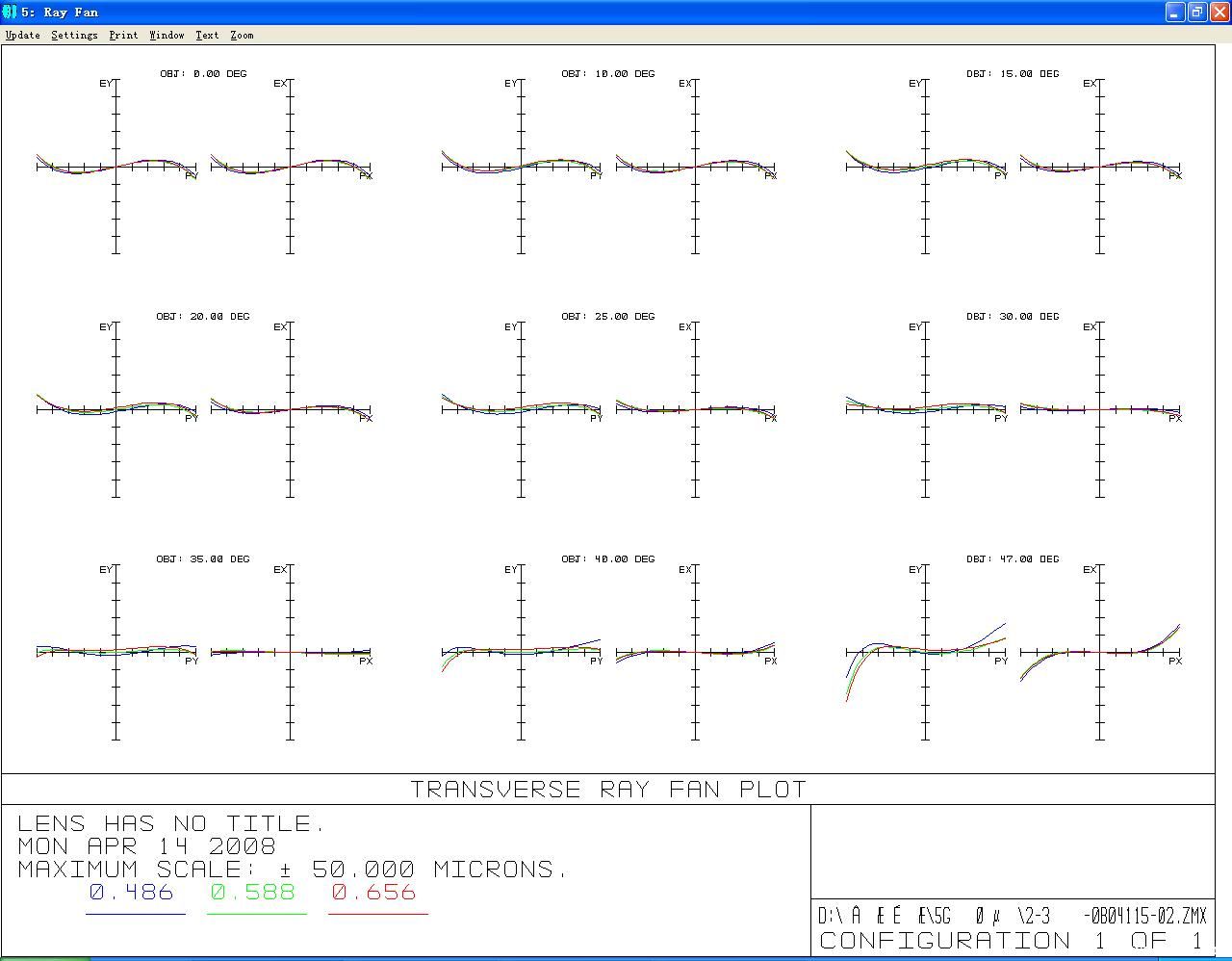

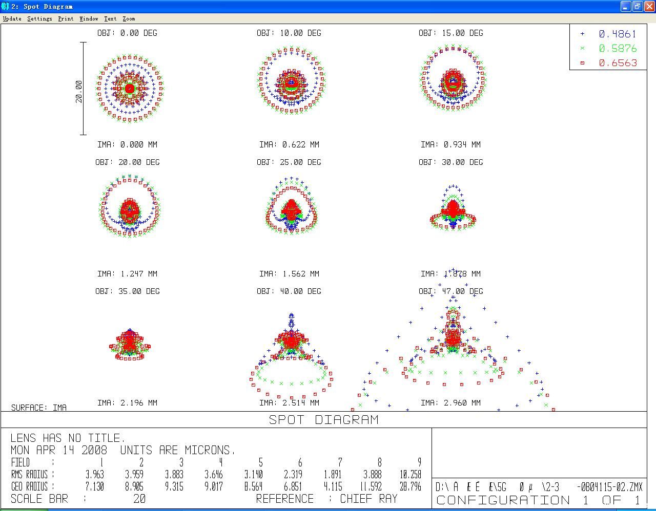

EFFL:3.6MM             像高:6.0          F/#:2.6       视角:95度    总长:12.5mm        变型量:22%       其它参数如下图:

发表于 2008-4-15 13:49:15 | 显示全部楼层
什么用途的?????????????????????????????
发表于 2008-4-16 14:29:21 | 显示全部楼层
太差了
发表于 2008-4-16 21:48:33 | 显示全部楼层
回复 #1 john8888 的帖子
看起来还可以呀,不知道什么用途?似乎是手机镜头.

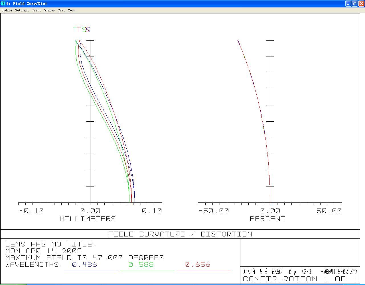

 楼主| 发表于 2008-4-20 14:26:48 | 显示全部楼层
用于广角镜头,客户要求畸变在20%以内.
[ 本帖最后由 john8888 于 2008-4-20 21:30 编辑 ]
发表于 2008-4-29 15:03:47 | 显示全部楼层
应该可以接受
