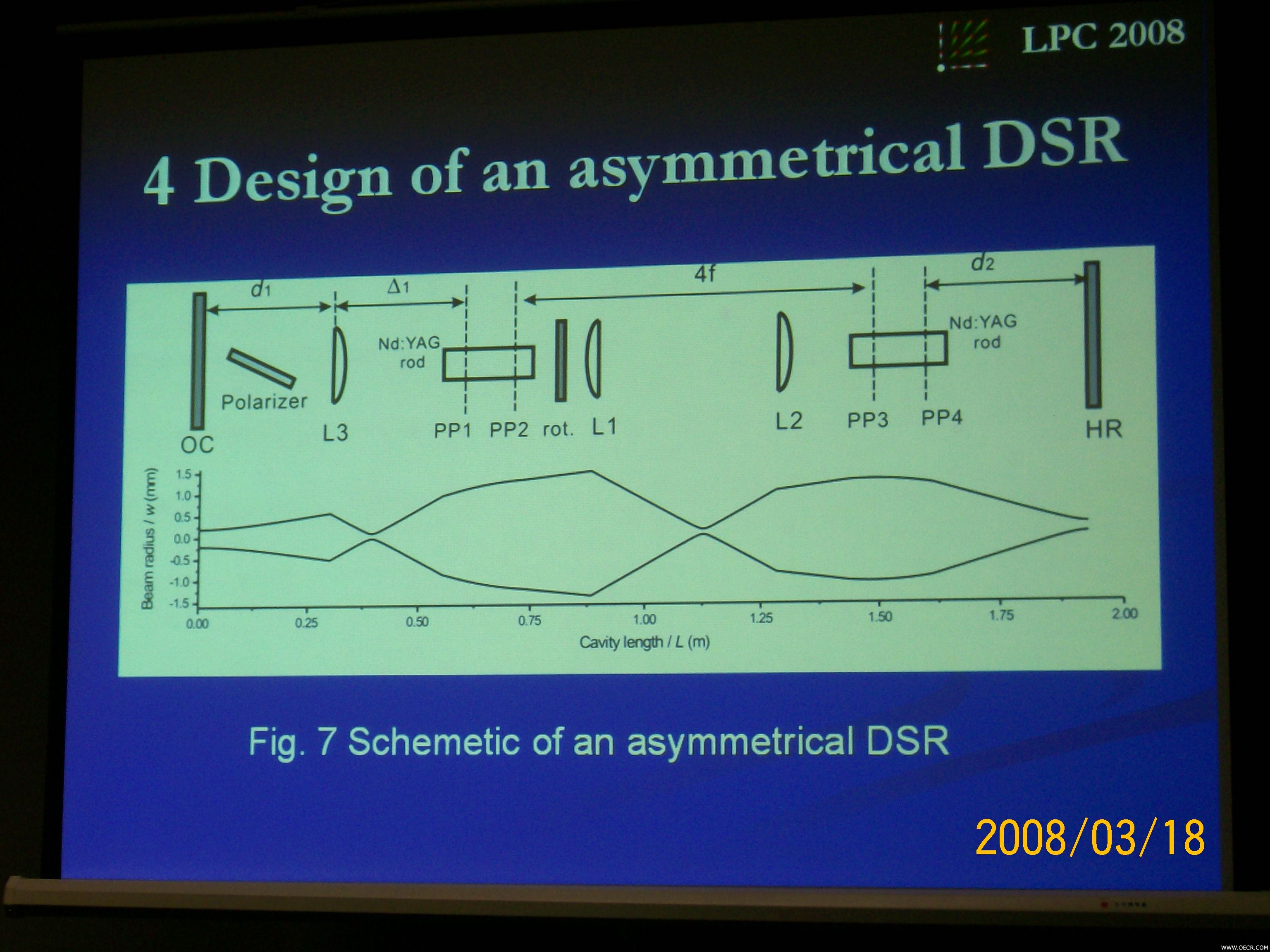

希望和各位前辈,讨论这个谐振腔的设计思路,它给了我一些启示,但是还有些不怎么明白的地方,请赐教

这个应该是双棒串接的YAG激光器
透镜1,2,3的目的是保证晶体处具有大的激光模体积;
Polarizer保证偏振输出;
ROT.应该是一个波片吧,可能是用来做热应力双折射补偿用的吧。

这是侧泵吗?
L1和L2构成的透镜系统焦距是f,两个YAG距离4f是为了保证两个晶体里面的模体积大致相等,当然可以用一个透镜代替L1和L2,这里用两个透镜应该是出于消相差的考虑
L3的作用应该是改变光束发散角,短焦变长焦,这样才能插入Polarizer

是这样的:
大模体积+热致双折射补偿+像传递 侧面泵浦激光器,
L1和L2的作用是形成晶体棒的像传递;
ROT是 90度 旋光晶体,补偿两个棒的热致双折射补偿(退偏);
L3的作用是在棒上形成大的基模体积;
最后目的都是为了获取好的光束质量,同时又有较高的光-光效率。

这个是侧泵的。
两个激光头之间用旋光片rot来补偿热致双折射。

原帖由 shizh 于 2008-4-15 12:44 发表
是这样的:
L1和L2的作用是形成晶体棒的像传递;
L3的作用是在棒上形成大的基模体积;
最 ...
恩,不错,这个解释最完整了。

热致双折射补偿是由ROT  L1 L2组成的4f成像系统组成的。根据文献记录这样的补偿热致双折射效果是最好的。

“L1和L2的作用是形成晶体棒的像传递”像传递通常的透镜距离比较远,L1L2的距离是4f,能起到像传递的作用吗?

九个光学件:两个腔镜,三个透镜,两个棒,一个偏振片,一个旋转片
1、设计达到怎样的激光性能啊?
2、Asymmetrical DSR中DSRDiode pumped Solid state laser Resonator?
3、研究?
