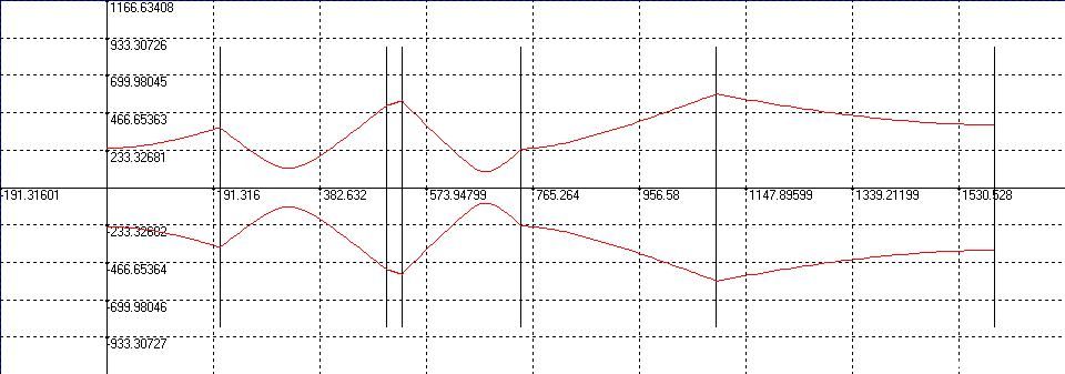

楼主: vivi627
邀请watermoon等前辈讨论一下这个谐振腔

软件计算图形结果未优化
参数变量比较多,未优化.

楼主能否再详细点啊,好让MatrixLaser分析看看

4f中间能量高了会不会把空气击穿哦?

中间的既然是4f空间滤波系统为何不加低通滤波器呢?
发表于 2009-4-10 23:01:25 | 显示全部楼层
10# ruskie
4f应该是空间滤波系统,滤掉较高的空间频率,也就是高阶模部分
