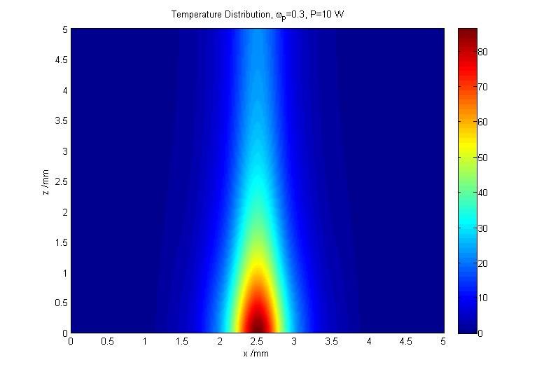

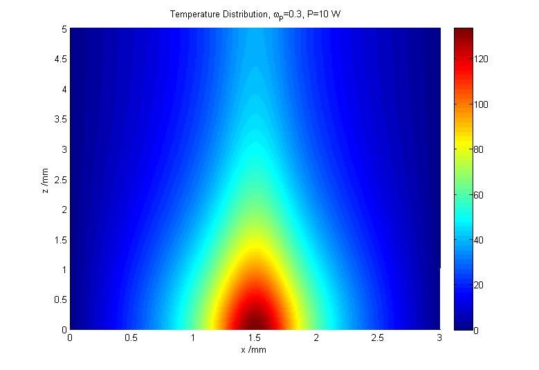

原帖由 EinsteinDirac 于 2008-4-22 18:00 发表
我是1*5mm这面作为泵浦的入射面,5*5mm的这个面作为冷却面,是以端泵的方式进行泵浦的。这样是否比3*3*5mm的晶体的散热性能要好(此晶体是3*3mm作为入射面,3*5的那面作为冷却面)
下面是在同等泵浦条件下,晶体内部理想的温度梯度分布(轴向)
表明1*5*5的结构理论上确实散热好些。。
1*5*5尺寸晶体内轴向温度分布
1*5*5尺寸晶体内轴向温度分布
3*3*5尺寸晶体内轴向温度分布
3*3*5尺寸晶体内轴向温度分布

原帖由 watermoon 于 2008-4-23 10:07 发表
