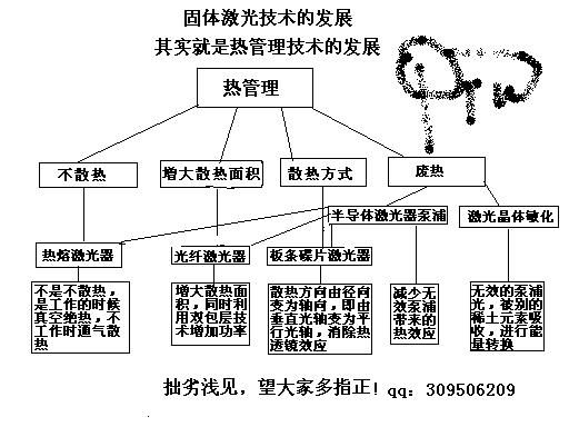

sslaser.JPG 一点浅见,大家指教一下!

不错,这个热啊,真叫人头疼

解决了热问题,固体激光器的功率及光束质量问题就可以迎刃而解!

总结的不错,就是这么个意思!希望以后多多交流!

不知道大家都见过哪些呢?
这些都是我见过的,总的感觉好像就是这样的!
欢迎大家指教!

呵呵
可以说基本就是这样

有见解就好,赞。。。。。。。。。。。。。。。。。。。。。。。。。。。
