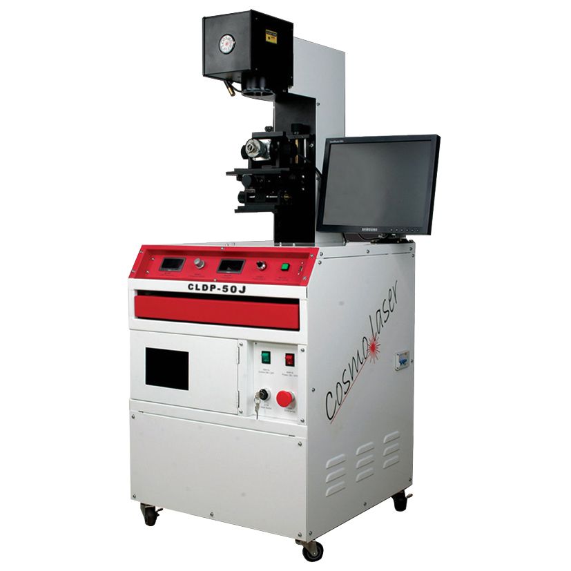

发表于 2008-5-12 15:05:26 | 显示全部楼层
原帖由 franka2005 于 2008-5-12 10:59 发表
请问楼上朋友,你推荐的打标机是风冷的还是水冷的,我知道打标机有一个参数叫峰值功率,请问你说的50w的打标机峰值功率是多少呢?都能打什么材料呀?
是内置水冷,设备主要销往国外,所以造型紧凑.
50W是平均功率,是二极管侧泵YAG,能标刻几乎所有金属和部分非金属.
最小字符可达0.3mm,即可以标刻在针上.
标刻深度可达1mm(材料:银,多次标刻)
发表于 2008-5-12 15:08:44 | 显示全部楼层
这是我公司生产的设备外观图
