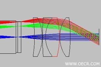

那位高手了解目镜的光阑球差
我设计了一个视场30度的目镜,我感觉这个目镜的光阑球差还是蛮大的,
光阑球差从何而来,又如何控制呢?
下图最后一面为理论出瞳位置

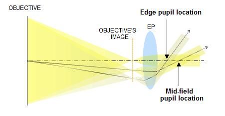

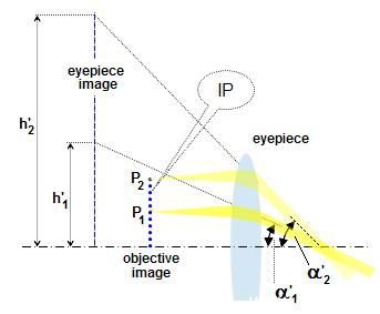

找了一些:理论上,目镜出射的平行光束夹角(目镜视场角)是与物镜的视场和放大倍率成比例的,由于目镜畸变的存在,并且畸变随着目镜视场的三次方增加。对于大视场的目镜来说,目镜的视场要考虑畸变的影响,也就是目镜的视场=理论视场+理论视场×畸变。这个影响最终导致,出射光束在光轴上的相交位置不同,即:光阑球差。
但是消掉光阑球差并不是把畸变消掉这么简单,具体的我也没弄清楚。
希望大家踊跃参与讨论哦!
