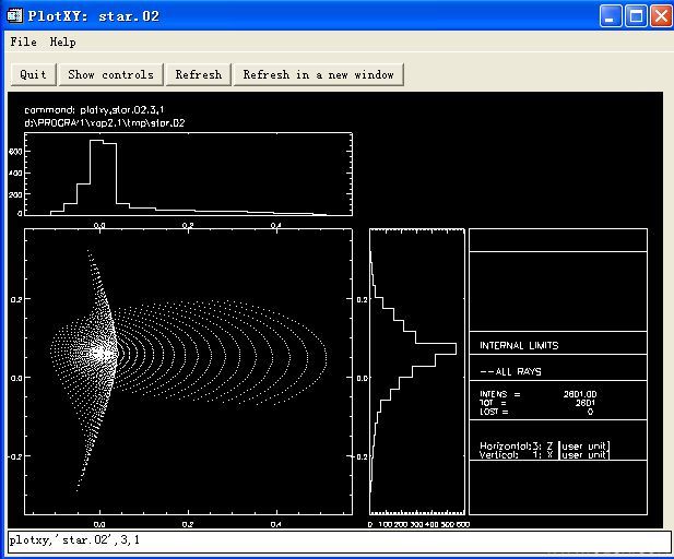

我现在用的点列图是用Shadow_UVI得出来的,应用于同步辐射领域的光学掠入射系统。点列图不能反映出场曲的特征,因为场曲体现在空间,像散好象能看的出来吧,怎么在图形中看出有这些象差的影响,
附图是一个超环面镜和球面镜组成的双元件系统得出的点列图,用的是点光源,
请指教

我觉得弥散斑携带了光学系统对波前的所有影响的信息,它是物理光学在几何光线追击下的近似形式。对于单独的球差、色差、像散、慧差,我们确实能够根据他们的特点辨认出来。但是对于一个多种像差并存的系统里面,这种影响是叠加的,应该不是简单的线性叠加。要想辨认出来,我认为有一定的难度,除非某种像差起主要的影响作用。拙见。

其实也没什么成熟的方法,我只说了一个很特别的情况。比如看到的整体的弥散斑形状很像慧差单独存在时的样子,那么主要就是受到慧差的影响。但是慧差所存在的准确的值和是否满足像差容限,就要用运算元等其他方式来看了。弥散斑不适合精确分析像差,只能做一个大概的评价。
