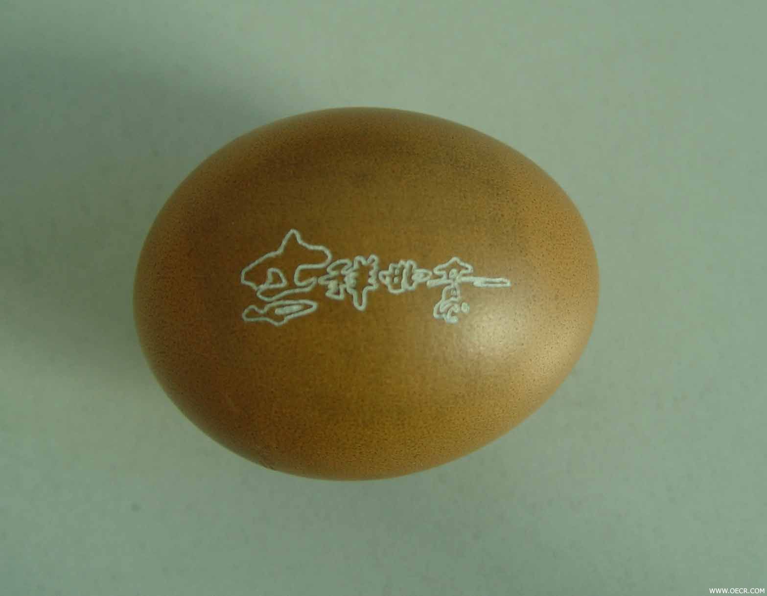

因手里没有CO2,用1064打的,打之前先把表面涂黑。有点没擦干净。。。

效果还是不错的。
加大功率可不可以打穿啊?
 楼主| 发表于 2008-5-20 20:40:16 | 显示全部楼层
可以,有一个打的稍狠了一点,擦的时候弄破了(不承重了) ,满手都是
