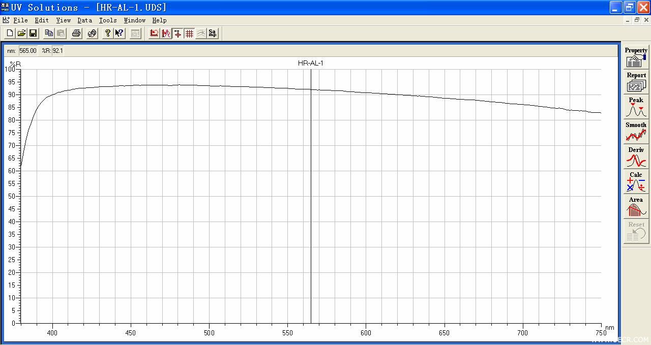

这是我在2050机镀的铝膜,从非镀膜测试的反射率光谱参看附件。
最高点94%,400-700nm Rave=91.74%。还可以做好点吗?

大角度入射呢,比如70,80度入射\\\\\\\\\\\\\\\\\\\\\\\\\\\\\\\\\\\\\

差不多了

250nm時的反射是多少 ?這個很平常..................
 楼主| 发表于 2008-5-29 20:05:12 | 显示全部楼层
做装饰膜,所以对紫外区域不考虑的。
