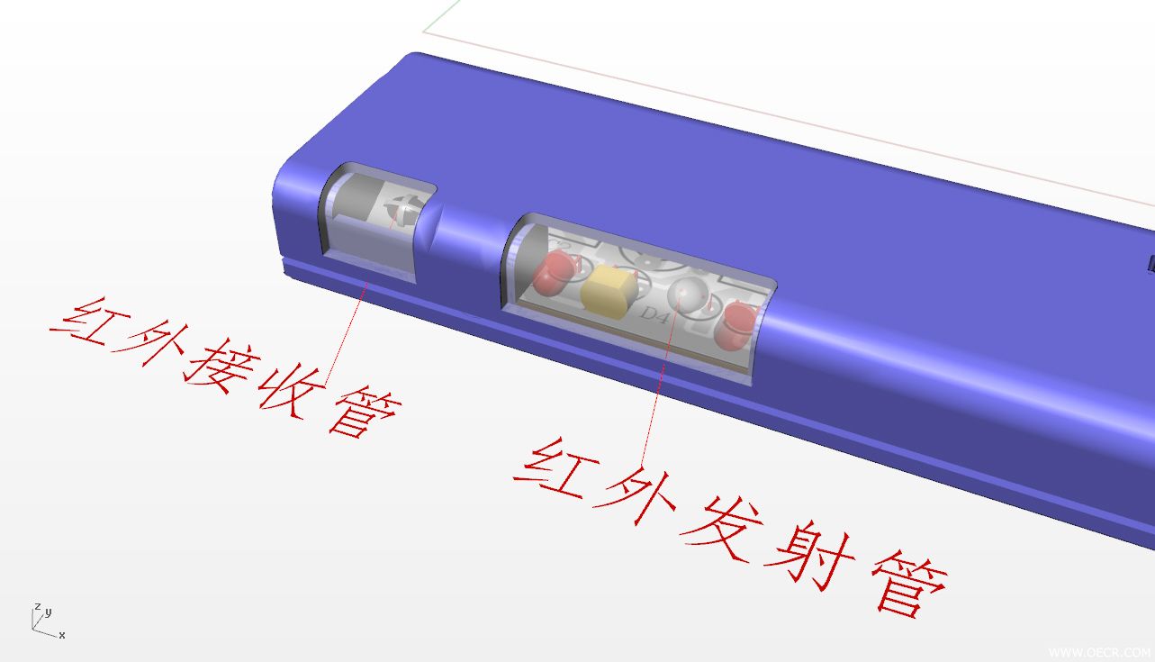

用红外发射接收测量300mm距离,但白天在日光下日光干扰,晚上日光灯干扰,可否将所有的可见光阻止,只接收红外光,联系电话:13917788033

同意二楼方案,但是那两个窗口是透明的么?
