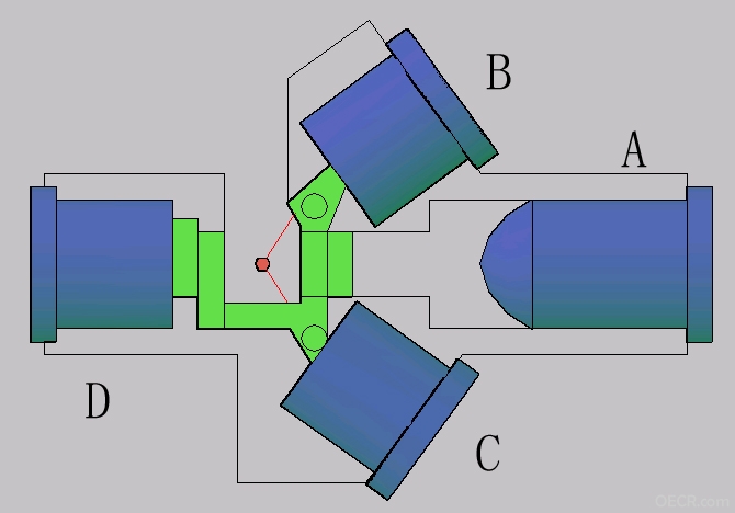

求助,此图是小弟设计需要折光的装置。图中蓝色的A为发光二极管,B~D为光敏二极管,黑实线为外形形状和内孔,红色的园为无限长的圆柱体,绿色的是需要求助折光镜。
请问:当发光二极管A发光,通过前方 2.5 X 4 mm 的窗口射到红色的圆柱体时,光敏二极管B、C可通过红色线路检测圆柱体上反射的光。折光镜中心部分为 3 X 3 mm。
在此拜托各位帮帮忙,验证验证是否成立,请多多指教。谢谢各位。

似乎不需要折光镜之类的,觉得d的接收前方要加光栏来限制。
不成熟看法!
