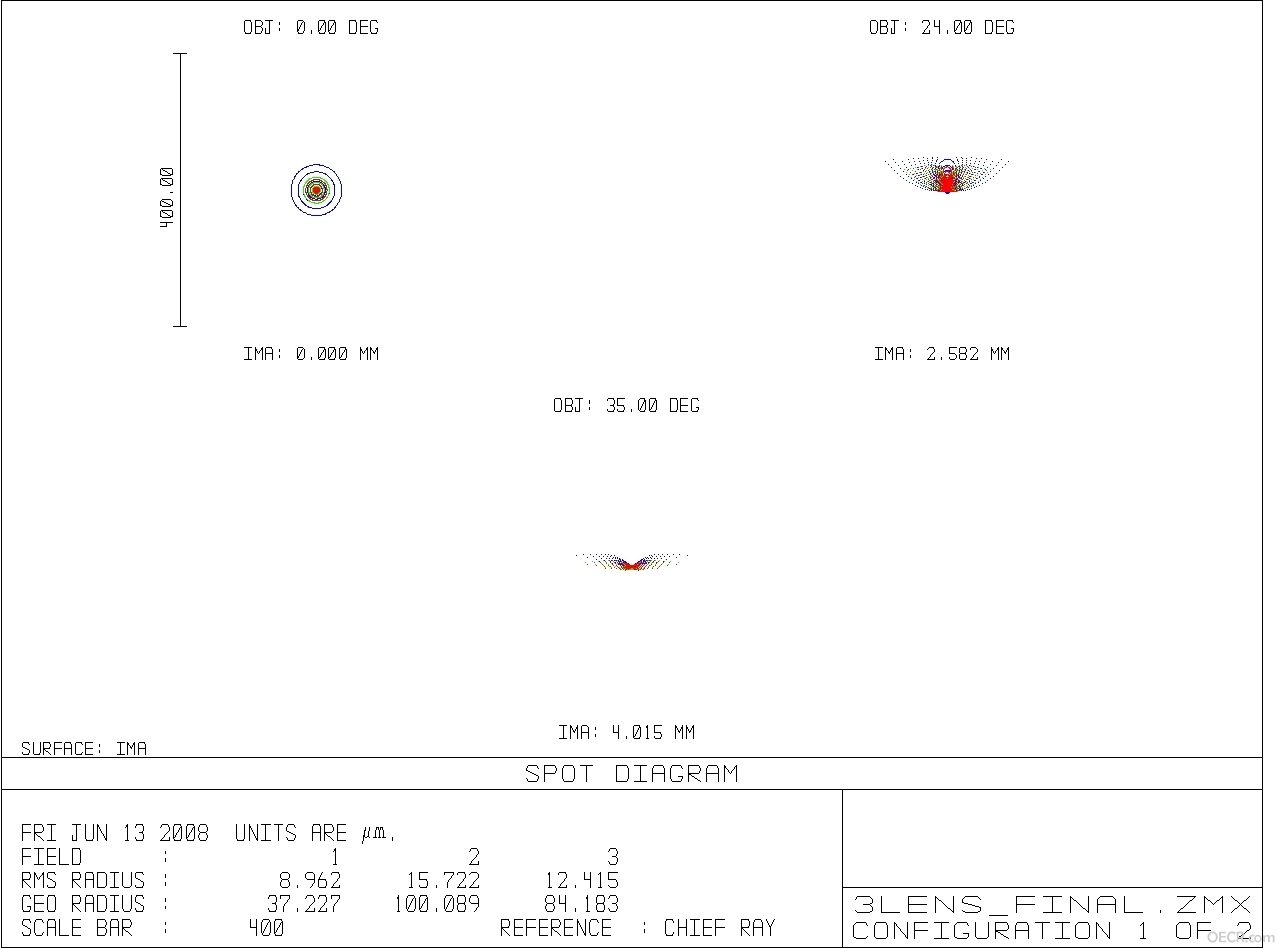

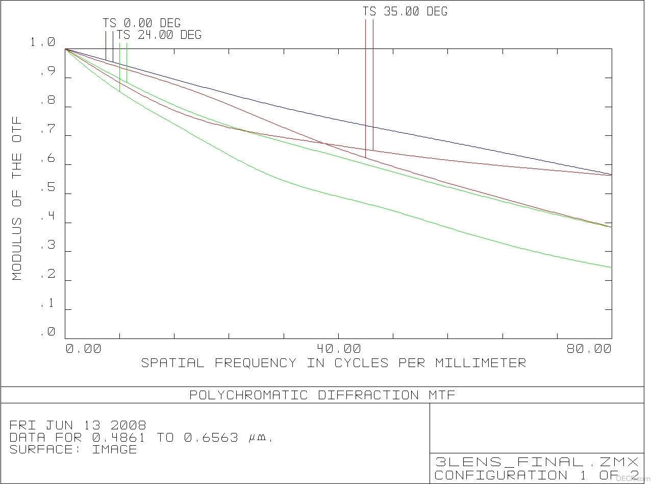

mtf图和spt图如下:
感觉mtf可以达到要求, 但弥散斑有些大了,请高手指教。
探测器:7.5umccd

加工是针对系统的结构(比如透镜面型、中心厚度、边缘厚度、孔径、面型精度要求等)而言,你给个光学系统的性能参数~~谁也不敢说你能不能加工~~这是两个不同的概念~
发表于 2008-6-13 10:14:15 | 显示全部楼层
达到近似光学性能指标的光学系统的结构形式是多样的~~

spot有点大,最好再小些。

感谢楼上各位指导,二楼和三楼所说的公差要求基本满足,但如stevenwu
所说像质有些差。
为什么弥散斑比较大的时候mtf反而高,弥散半小时mtf比较低,到底用哪一个来评价呢
发表于 2008-6-14 16:09:24 | 显示全部楼层
弥散斑有点大,你的MTF虽然高,但是整体并不流畅,分散得比较开,所以像点也不会好到哪里去.
