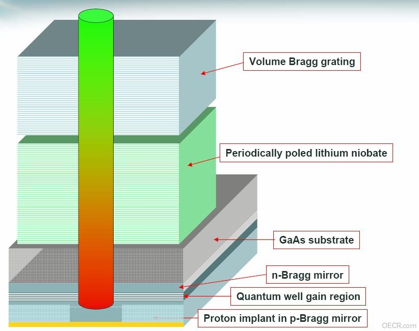

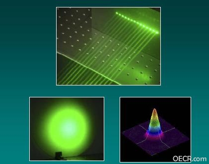

有电泵的532nm激光器。不过还不是产品。
发表于 2008-6-20 08:15:05 | 显示全部楼层
这是垂直腔面反射 腔内倍频的激光器,属于半导体激光器,的确是电泵。
发表于 2008-8-20 03:24:21 | 显示全部楼层
6楼的器件感觉腔内倍频效率不是很高。。。
