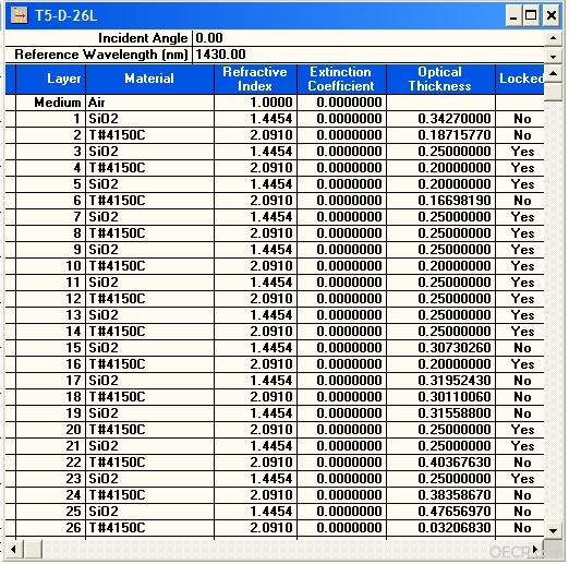

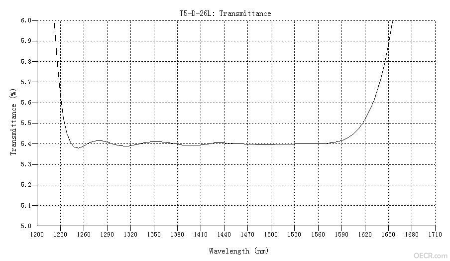

如题:设计1250-1620nm透射5%分光膜
基底:ZK4
膜料:ta2o5、sio2
参数要求:1250-1620nm,T=5%;1520—1620nm,WDL=0.2—0.3dB且T@1620nm>T@1520nm;1260—1620nm,WDL<0.6dB;
膜系结构要求:尽量规整,优化调整越少越好;膜层灵敏度越小越好;ta2o5层尽量不超过2H。

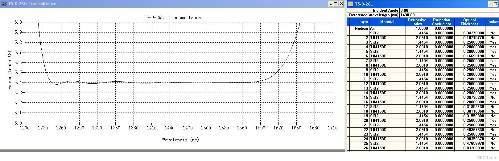

经过摸索,已经设计出
如图:
设计方法的话,有兴趣的朋友可以联系我,一起讨论。QQ:29951759
[ 本帖最后由 有间黑店 于 2008-6-26 20:44 编辑 ]

哦,那应该怎么设计?我是新手,也没什么经验。分光膜的初始结构不是很了解。
我首先是用(HL)^n的,然后先将目标设为透射1%。使用simplex优化后逐步将目标提高到5%。
为了使膜系尽量规整,逐步将厚度统一到1个四分之一波长或其它厚度。反正使不同厚度的数量尽量少。
最后考察膜层灵敏程度,使每一层厚度变化造成曲线波动的程度尽量小。这样再实际镀膜过程中,可以保证稳定性和一致性。
您看下有什么不对的地方,请指正!
