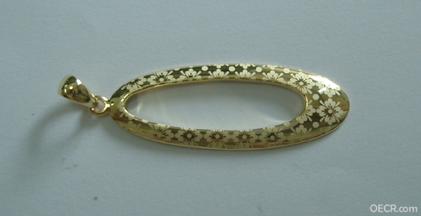

遇到一件麻烦事,YAG激光打标机,50W,在暗的金属上打标比较正常。但是,在镀金、镀镍处理过的金属表面上打标没有什么反应,基本上只留下很小的印记,用手就可以擦掉。请教各位业内专家,是打标机本身的问题,还是设置不对?应该如何设置。谢谢!
