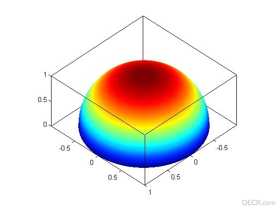

难道就是这个东西???????????

太感谢了!!!我是新手上路,任务又特别急,恳请大虾给与指导,这个是怎么画出来的啊!!???

只不过是坐标之间的转换,先在极坐标下定义坐标范围,再转换为笛卡尔坐标计算就可以了。
参阅pol2cart的help,其实也可以自己转换,一样的
