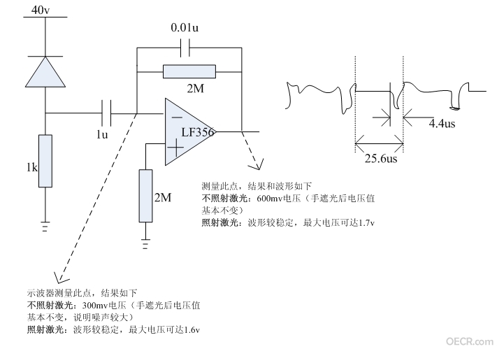

输出信号电路如图,激光器的波长为650nm(5mw)
高手指点哈问题出在哪里
1.不激光照射时输出几百mv电压,说明噪声较大,恳请指点我搭建的GT111输出电路问题出在哪里
2.进一步处理时是否需要对输出波形展宽

本电路采用接负载电阻将四象限的输出电流转化成电压信号,噪声大的原因可能是前端电阻阻值过大,另外一个就是放大器本身引入的噪声

发表于 2008-10-30 14:20:02 | 显示全部楼层
是不是偏置电阻有点太小了呀
