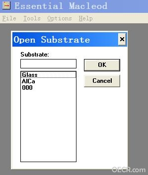

在用的macleod版本为8.16

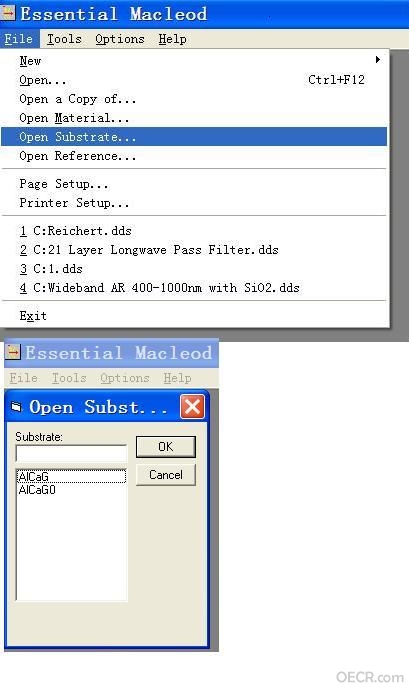

在"文件"-"打开基底"后,只能见到自己新建的两个基底,其他可以在设计时用的软件自带的材料看不到(见附件1).因为之前也用过macleod,版本低点,但记得打开基底时,可以看到好多非自己新建的材料.包括网上免费版本的也可以打开软件自带的Glass和自己新建的基底.(见附件2)
另,想问下,新建的基底为啥不能在设计一个新膜系时用到(substrat选项中时不可见),而只能通过将基底材料作为一个新建的材料才可以在设计一新膜系时可用(substrate选项可以选用)?
请诸位同仁不吝赐教 !!
多谢

用的是正版的.图2为网上下载的免费版的.
因为要用到,所以才希望搞清楚些.

点 tool,substrates,打开那个基底界面后,点edit----improt,然后就可以选择添加什么基片了。一般好像都自带几个文件夹,shott等
 楼主| 发表于 2008-8-27 18:08:00 | 显示全部楼层
先谢谢楼上的兄弟,那想再请教下,自己建的新基底,如何才能在设计膜系时使用呢?
发表于 2008-8-27 22:00:29 | 显示全部楼层
要打开自己建的文才可看到基诋的
发表于 2008-8-29 08:46:45 | 显示全部楼层
如果是从别的地方拷过来的见楼上,如果是自己想建,参数自己输的话,打开软件后点
file-new-substrates,自己输入,然后直接保存就在基底库里了
 楼主| 发表于 2008-9-2 14:45:03 | 显示全部楼层
原帖由 warstorm 于 2008-8-29 08:46 发表
这样可以实现新建基底的目的,在new-open substrate 中可以打开看到它.
但是,建立了新基底,如何能使用呢?我现在的情况是:
在New-design新建设计中的substrate的选项中,看不到新建立的基底啊.
除非把基底当成一种新材料建立,(new-Material),然后在新建的设计文件可的substrate选项中可以使用!!
一言之,通过new-substrate方式自己新建的基底,如何在设计文件的substrate中用上?
