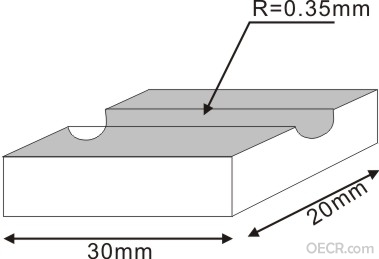

小弟的课题中要设计一条内全反射的通道,里头插一根透明石英毛细管,要实现光在通道内透过石英毛细管被通道表面不断反射后螺旋形前进,所以想设计一个两片的金属模具,每片上有一半圆形槽,两根合起来形成一个通道可以把毛细管嵌在里面,槽表面镀高反膜,希望反射率越高越好,有一定耐磨度,光的波长为400-650nm,实在不行460-530nm也可,不知这种设计是否具有可行性,我是学化学分析的,对镀膜一无所知,希望各位论坛大佬不惜赐教,
如果所述设计可行,具体问题如下:
1.我用来做模具的材料有没有要求(主要考虑什么金属材料好镀膜)?
2.镀哪种膜合适(Al/Ag/介质?),我的入射角在45°-75°
3.哪里可以加工样品?哪位好心大侠可以帮帮我?
4.我的模具打算用电火花线切割加工出来,表面是否该先抛光,膜层会有多厚呢,因为我的毛细管外径为0.35mm,所以要考虑抛光和镀膜对槽的影响,以设计线切割加工的槽深!
问题较多,有劳大侠们费心了!

这干嘛要设计呢?带头的光纤完全满足要求,买一根不就可以用了?
发表于 2008-7-29 14:25:50 | 显示全部楼层
这个,确实不需要设计。
最好买一个现成的粗一点的石英 ,玻璃,或者塑料的光纤,如果满足你的要求的话。
不过实在不能满足,如你的要求很粗或者必须石英材料等,也可以考虑买好毛细管后直接在外表面镀膜,
而不是再在外面加个磨具什么的。
 楼主| 发表于 2008-7-29 21:40:39 | 显示全部楼层
可能是我没有说清楚,我的石英毛细管中心还要通被分析溶液,并且做完一个样品,毛细管就更换掉,所以想在模具上镀膜,在毛细管上直接镀银的我已经做好了。
