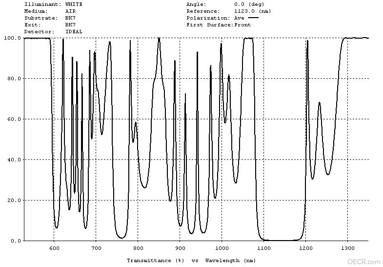

发表于 2008-10-6 12:03:04 | 显示全部楼层
下面的附件够达到吗
下面的附件够达到吗?不知道怎么把图片直接放网页上

6楼真的是高手啊,工艺上容易实现吗?

回复 6# sofilm 的帖子
sofilm的膜做得很漂亮啊,请问你是用什么材料啊?
发表于 2008-10-16 17:13:26 | 显示全部楼层
大概这样
