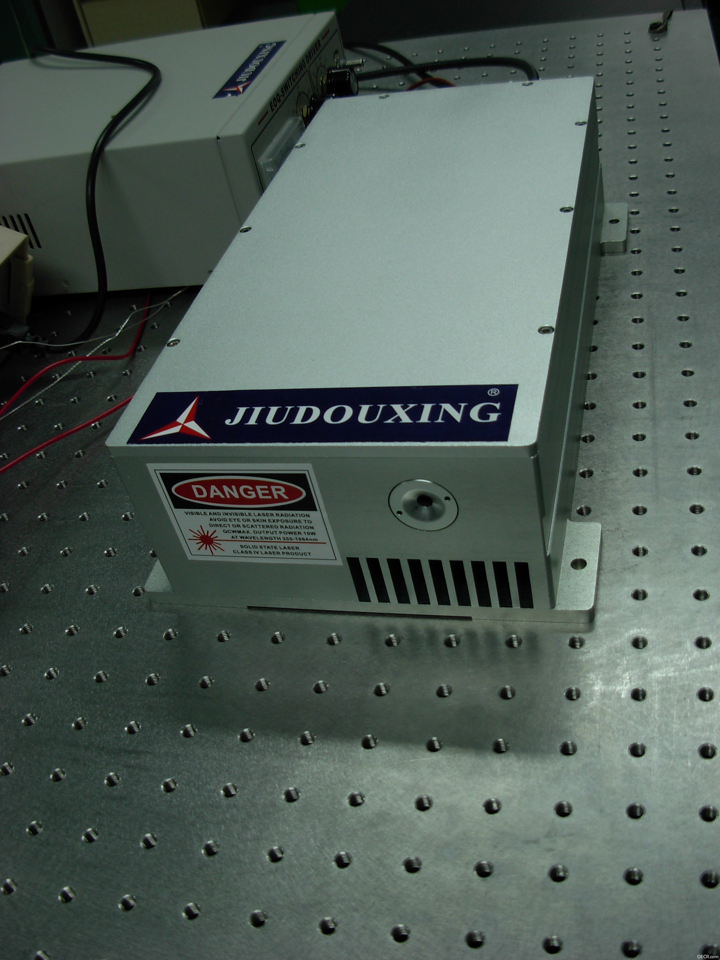

我公司的端面泵浦电光调Q532nm激光器,专用于激光蚀刻玻璃材料和玻璃内雕,1--4KHz时峰值功率均能达到100KW.

兄弟,拜托
拜托你们有点美感,把那不干胶用好点,logo和文字的搭配认真设计一下,还有那底色和激光器的底色实在是不搭调。不要辛苦做出了产品,却没有好的卖相。
另外顶盖上边缘圆角倒大点,和四周的立边圆角和谐点。
好好的产品,不要输在细节上了,有些东西还是要向老外学习,不要光是技术过硬就行,毕竟是做产品。
旁边的两根红线是给Q的高压线么?那银色的线是接地还是用细音频线做信号线?
