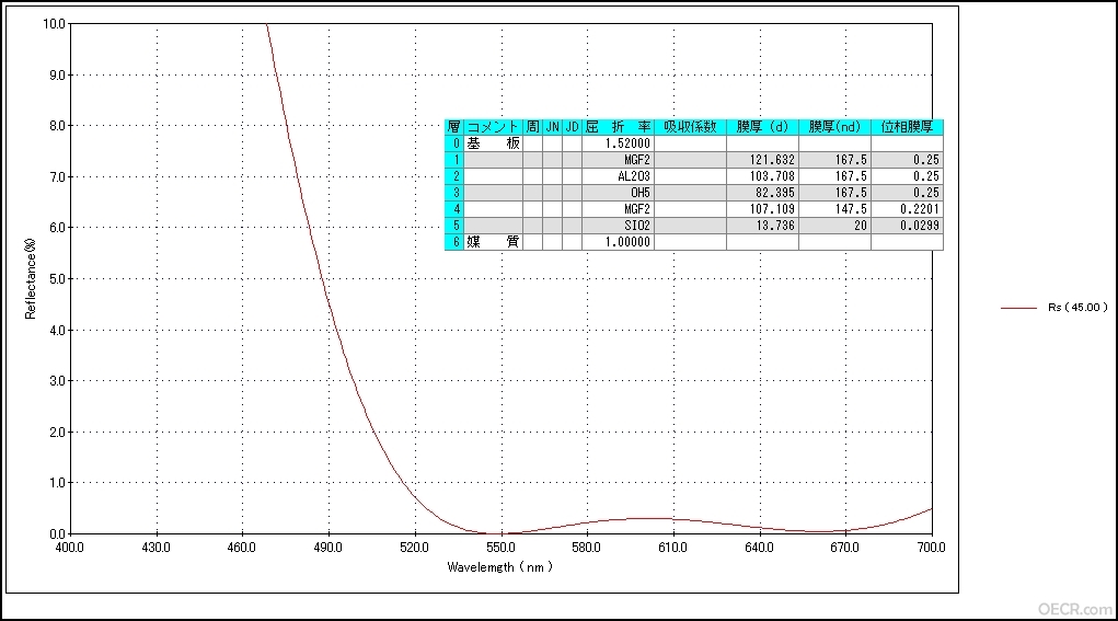

发表于 2008-8-29 21:57:54 | 显示全部楼层 |阅读模式
如题!~~~~

请问 加入Al2O3的作用为何?

400-700nm   T<1%
用TIO2,SIO2,四层就能搞定。
 楼主| 发表于 2008-9-3 17:35:16 | 显示全部楼层
这个要求是550~700R<0。5

用Al2O3不是很好,容易有吸收,特性还不稳定,上下特性差异大。

做得比较差的一个曲线
发表于 2008-11-6 17:07:08 | 显示全部楼层
大哥这个太无聊了,ti2o3,sio2,六层宝你可以

看界面,好像是optcalc那个软件。。。
